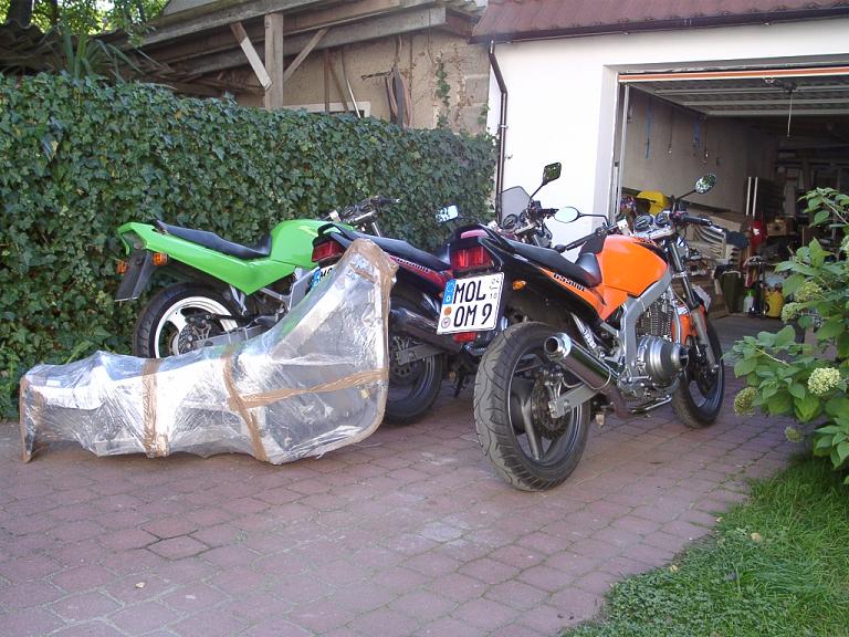

Hi there!
Seit langem horte ich viele tolle Teile und nun komme ich endlich dazu, diese auch zu verbauen.
Ich werd ein paar sehr nette Teile verbauen, die es so an der GS nocht nicht gab 8)

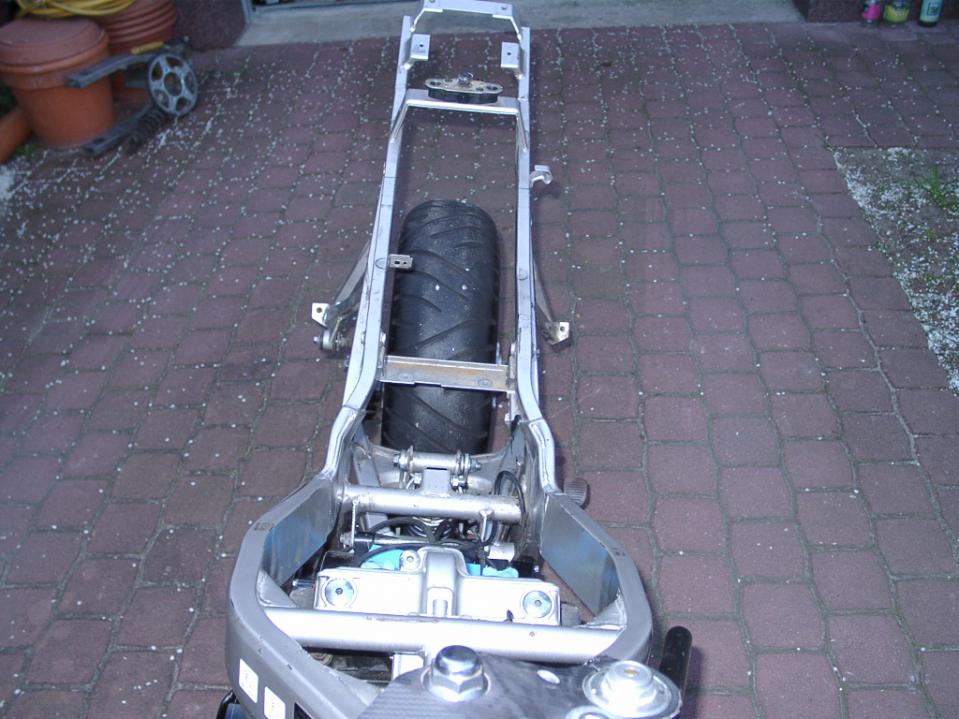

Das klarsichtfolienverpackte ist übrigens der Rahmen für meinen Aufbau ;)

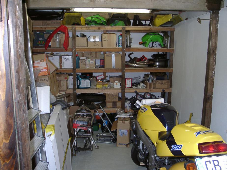

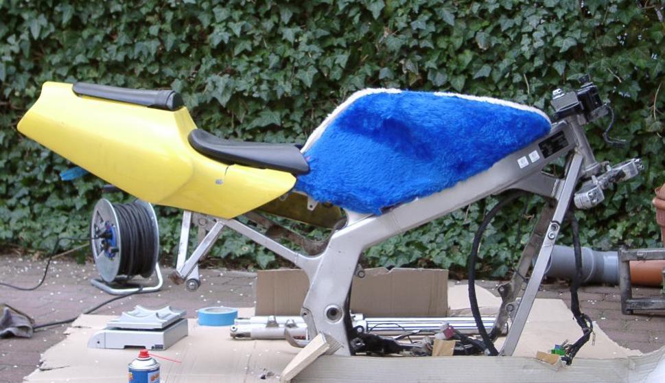

Hier hab ich mal geschaut, ob das geplante Heck überhaupt passen kann:
Anhang 9047
Heck gefällt mir gut, kommt noch etwas höher (eine Linie mitm Tank) und etwas weiter nach vorn.
(Nicht vom felligen Tank irritieren lassen, aber den hatte ich übrig für ne schnelle Gesamtansicht.)

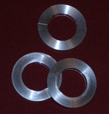

Für die neue Gabel konnte ich heute die Distanz für`s untere LKL vom Dreher holen:
Anhang 9048
(hab 3 drehen lassen, damit sich der Aufwand lohnt und von der teuren Arbeitszeit kaum unterschied macht :roll: )
Morgen werd ich die alten Lager von der Brücke holen (hoffentlich ohne Schaden anzurichten), die neuen Lager und Schalen eintreiben und mal die neue Gabel provisorisch anbauen.

Krambambulli 31.03.2007 19:31:39
Gehörn die 3 GSe alle dir???
aber schickes heck, für mich etwas zu dick, aber passt gut find ich!
MFG
Saugwurmmensch 31.03.2007 21:19:28

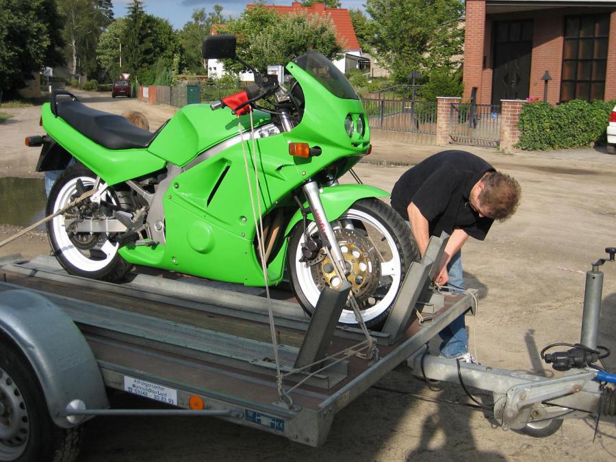

Die orange ist meine. Die rote gehört mittlerweile dem Ru3en und die grüne hab ich geschlachtet, sie wird aber hoffentlich bald als Spriggas GS reinkarnieren ;)

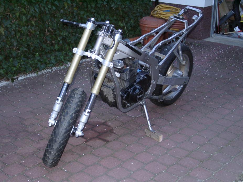

Saugwurmmensch 01.04.2007 09:08:10
Ich bau doch keine RGV-Gabel ein ! 8)
Die Brücken sind vonna TZR125 Belgarda und die Gabel die reinkommt ist eine Paioli USD-Gabel (Standrohrdurchmesser 41mm, Klemmungen 50 und 53mm) von einer SZR.
Die Paioligabeln sind zwar nicht für ihre Dichtheit berühmt (:roll:, deshalb hat Ducati auch in den 90ern auf Showa umgerüstet) aber die dazugehörgie 3" Brembofelge ist nicht nur hübsch, sie kann auch 2 320er Brembo Bremsscheiben aufnehmen (obwohl die SZR ab Werk nur eine hat).
Dazu kommt ein Pärchen goldene 4-Kolben Brembo Bremssättel.
Ich glaub das kommt ganz gut 8) :D

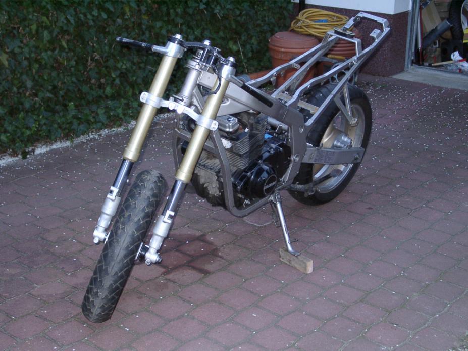

Saugwurmmensch 05.04.2007 19:03:00
Liste der Anhänge anzeigen (Anzahl: 5)

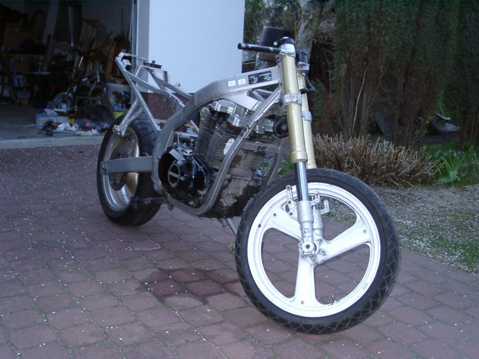

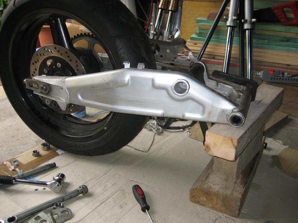

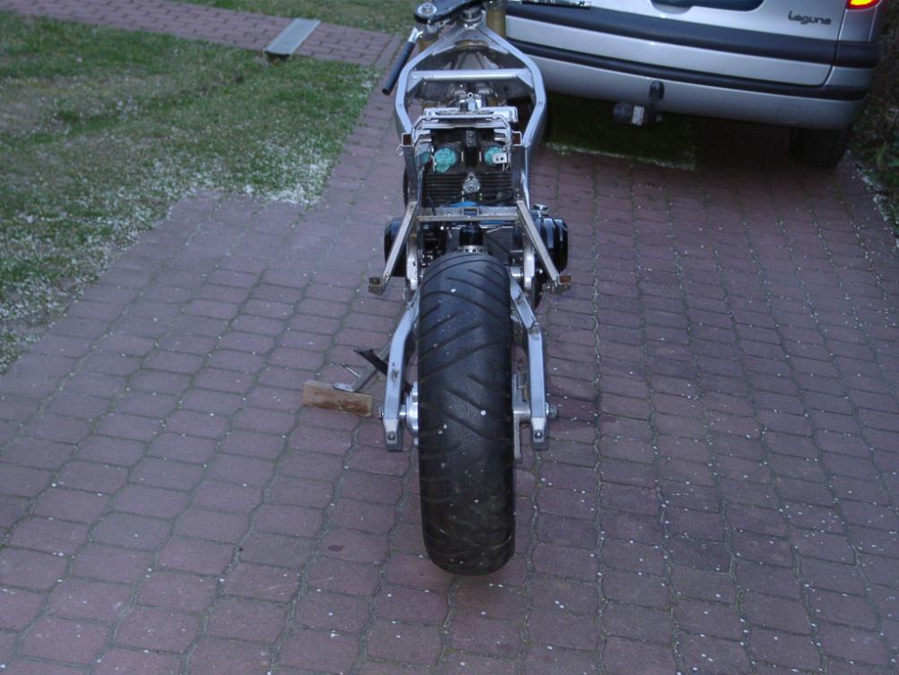

Soooo...
Musste eine neue Distanz beim Dreher in Auftrag geben und n neues LKL bestellen, weil ich mich vermessen hab :roll:
Tja, das ist das gute alte Lehrgeld :cry:

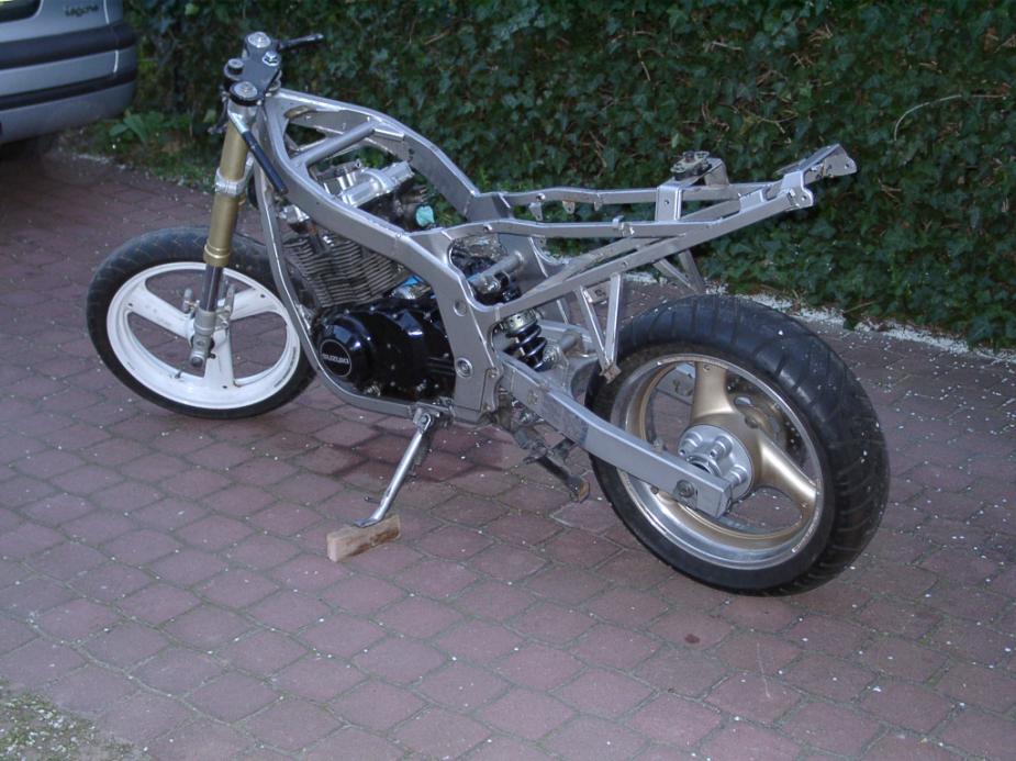

Hab heut Nacht bis halb 4 dran rumgeschraubt und das ist erstmal dabei herausgekommen:
Felge vorn ist noch nicht die Endgültige (die lässt immernoch auf sich warten :evil: )
Ne andre Schwinge hab ich auch schon im Kopf, mal sehn ob die passt...aber damit ich den Rahmen mit Gabel nicht immer schleppen muss, hab ich erstmal ne RF600 Schwinge appliziert :
Anhang 9049Anhang 9050Anhang 9051Anhang 9052Anhang 9053
Da ich mich über Ostern und die Woche drauf erstmal um Unikram kümmern muss, wirds wohl bis zum näxten Update n Stück dauern :cry:
Aber vielleicht hab ich bis dahin die schicken Teile alle zusammen :D
Da fällt mir ein: darf man eigentlich keine Heckverkleidung haben?
Nur die Sitzbank und den Soziusgriff dran und fertig?
fänd ich irgendwie nett 8)
Sonic 06.04.2007 14:37:58
Sieht gut aus soweit!!
Das gelbe Heck gefällt mir...macht nicht zuuuu pummelig und scheint gut zu passen?
Die Gabel ist schick...mal was anderes als die spirreligen RGV-Sachen...die nur mit insgesamt einer Feder daherkommen... und Brembo-fan bin ich ja schon immer... 320er-Doppelscheiben, kann man machen :D

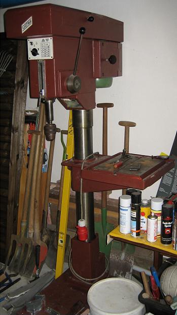

Lang nicht viel passiert, aber letztes Wochenende haben wir 240kg Guß in die Garage verschleppt:
Anhang 9054Anhang 9055
Wer weiß, wann man mal unbedingt ein RIESEN Loch in irgendwas bohren muss :roll:

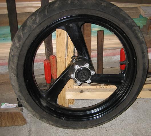

Hier die 3,0*17" Brembofelge, die verbaut wird:
Anhang 9056

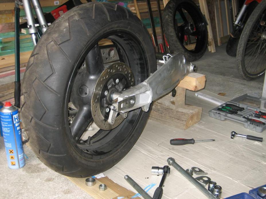

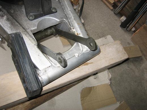

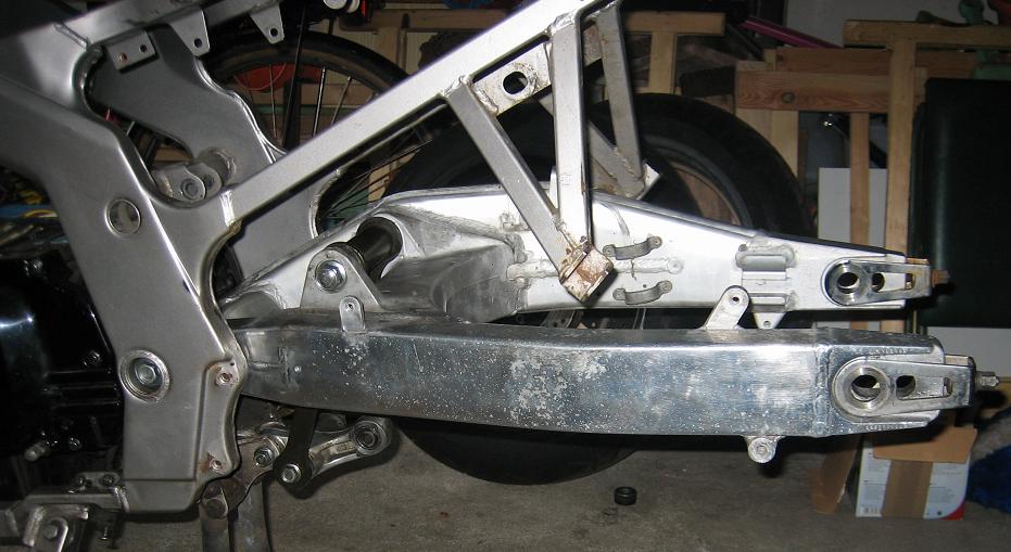

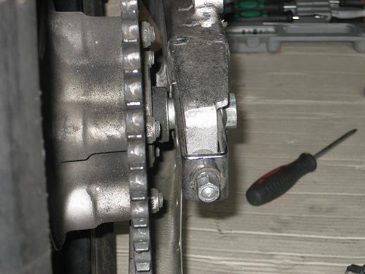

Endlich kam nach langem Warten das Teil, welches vermutlich meine neue Schwinge wird:
Anhang 9057Anhang 9058

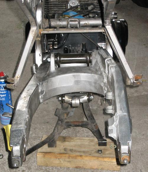

Zur Montage gibt`s bisher noch ein paar Probleme:
Zum einen ist die Schwinge vorn etliche Millimeter zu breit für den GS-Rahmen...das ist aber kein Problem, der Fräser wird`s richten.
Zum andren brauche ich noch die zur Schwinge gehörige Umlenkung, Steckachse und kettenradträgerseitige Distanz (dann sollte alles passen):
Anhang 9059Anhang 9060Anhang 9061
Die Teile bekomm ich hoffentlich ausm Gixxerforum oder der Bucht :roll:

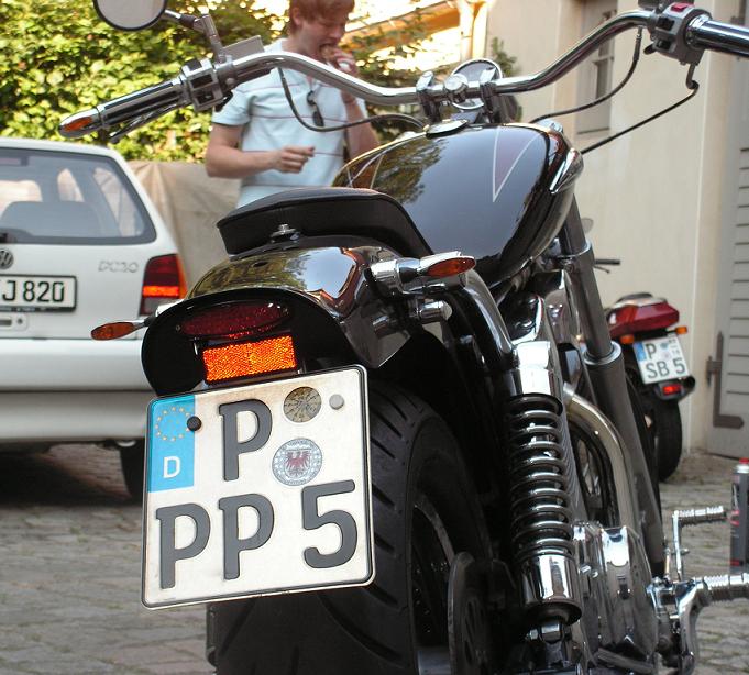

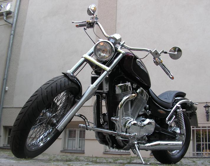

Hab lange nichts machen können, weil ich neben allerlei Prüfungen mit dem Umbau einer Suzuki VS1400 Intruder beschäftigt war:
Anhang 9067
So original war sie dem Besitzer kaum zuzutrauen...ein wahnsinnig schmaler mini-Apehanger und Rasten, die vielleicht für nen 12-jährigen bequem vorverlegt erscheinen :roll:
Auch die Sitze erinnerten eher an Clubsessel als an Motorradgestühl...
Also hamwa eine vorverlegte Fußrastenanlage von Falcon, einen LSL Flybarlenker mit entsprechend neuen Stahflexleitungen für Bremse und Kupplung, einen GTS HardriderSitz und rundrum Kellermänner verbaut.
Das olle aufgesetzte Suzukirücklicht wurde durch ein kleines ovales LED-Rücklicht unterm Fender ersetzt, wodurch das Kennzeichen gut 6cm höher konnte um die Sicht auf die neue, schick geschnittene und weniger ballonige Pelle freizumachen.
Anhang 9062Anhang 9063Anhang 9064
Ich würde hinten noch kürzere Federbeine und auf jeden Fall nen andren Auspuff verbauen (die 1400er Trude hat beim Soundcontest gegen meine GS so wahnsinnig abgestunken, dass der Besitzer ganz traurig wurde :cry: 8) ).
Naja...jedem seins.

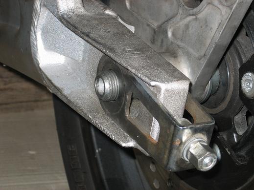

Meine Bananenschwinge war derweil beim Fräser um pro Seite 4mm wegzufräsen.
Der Fräser sagt: wahnsinnig hartes Alu!
Er hat auch fast 2 Stunden dran gesessen (neben dem harten Material ließ sich die Schwinge auch schlech spannen, wegen den ganzen Nähten und Buckeln).
Wenn das keiner von Vadderns Fußballkumpelz gewesen wär, wär`s echt teuer geworden...so war`s n Zehner in die Kaffeekasse :D
Anhang 9065Anhang 9066
Wie man sieht, brauche ich noch die passende Umlenkung (so liegen die Knochen an der Schwinge an und die Schwinge steht doch arg hoch).
Bis ich die bekomme, kanns leider ein Weilchen dauern :(
