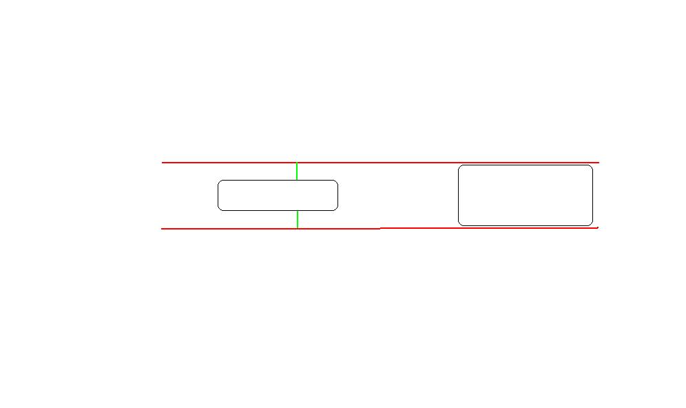

Die Latte legst du seitlich an das Hinterrad und verlängerst somit die Fluchtung desselben. Die Latte muss lang genug sein, um bis zum Vorderrad zu reichen.
Nun ist der Abstand zwischen den Vorderradflanken und der Latte wichtig. Die muss auf beiden Seiten gleich sein.
Da ein Bild mehr als Tausend Worte sagt :benni: :
Anhang 5532
Philipp91 01.09.2009 00:53:54
alles kalr ich werd mal mein bestes versuchen

Die Bleche mit den Markierungen an der Schwinge taugen überhaupt nicht zur Einstellung !!
Mach das wie oben beschrieben, diese Bleche kannst du so weit hin und her wackeln, dass da echt überhaupt nichts stimmt.
