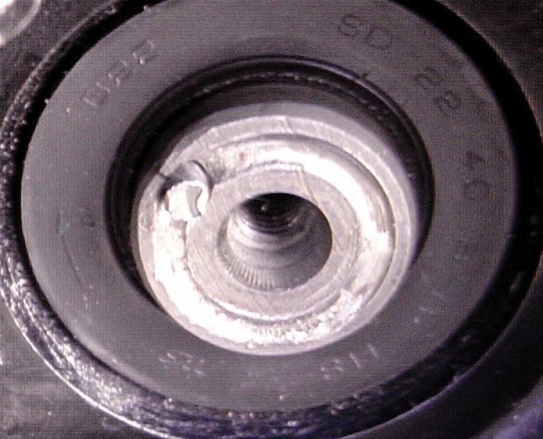

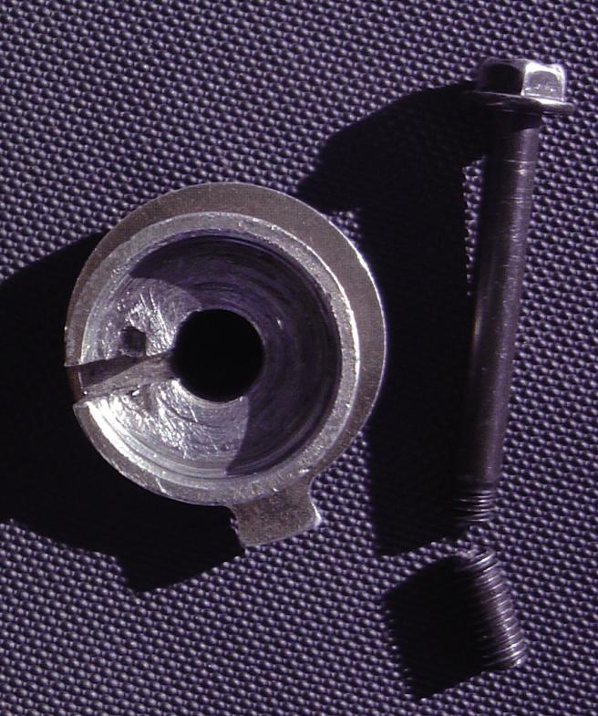

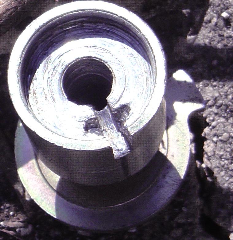

rudibert 15.12.2010 14:49:58
Liste der Anhänge anzeigen (Anzahl: 3)
Uhhps!
Anhang 8674
...und das meinte ich mit Trichter:
Anhang 8676Anhang 8677
AmigaHarry 15.12.2010 17:32:55
Und da wunderst du dich über Zündprobleme??
Goose 15.12.2010 17:40:34
Was soll man dazu noch sagen?
Alle Zeitangaben in WEZ +1. Es ist jetzt 08:09:42 Uhr.
