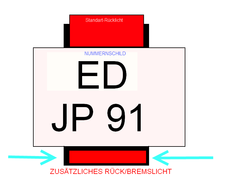

Hey Leute,
ich weiß, eigentlich eine dumme Idee, aber so bin ich halt (passend im Forum:normale Leute sind woanders... xD)
Meine Idee wäre, ein LED Licht/Bremslicht wie dieses hier (nur ohne zusätzliche Kennzeichenbeleuchtung http://www.louis.de/_2051298882c7f18...nr_gr=10033344 oder das hier: http://www.louis.de/_2051298882c7f18...nr_gr=10033344 unter das Nummernschild (Schutzblech, was übersteht) zu montieren.
Funktioniert es so einfach, oder gibt es da schwierigkeiten beim Anschließen?
Ist es rechtlich überhaupt zugelassen?

19JP91 21.03.2011 21:25:51
Gott seit ihr schnell xD
Ja, wie Ghostrider sagte, ich will besser gesehen werden.
Sollte dann in etwa so ausschauen
Anhang 9731

19JP91 22.03.2011 12:24:37
NEUIGKEITEN:
War jetzt beim TÜV, und habe mal nachgefragt.
Also für Bremsleuchten gilt:
Vorhandensein: vorgeschrieben, nach StVZO erst ab EZ 01.01.88
Anzahl: eine, nach EG Richtlinie auch zwei
Anbaulage: Fahrzeugmitte, max. Höhe 1500mm, min. Höhe min. 350mm.
Also müsste es funktionieren, der TÜV hätte nichts dagegen xD
