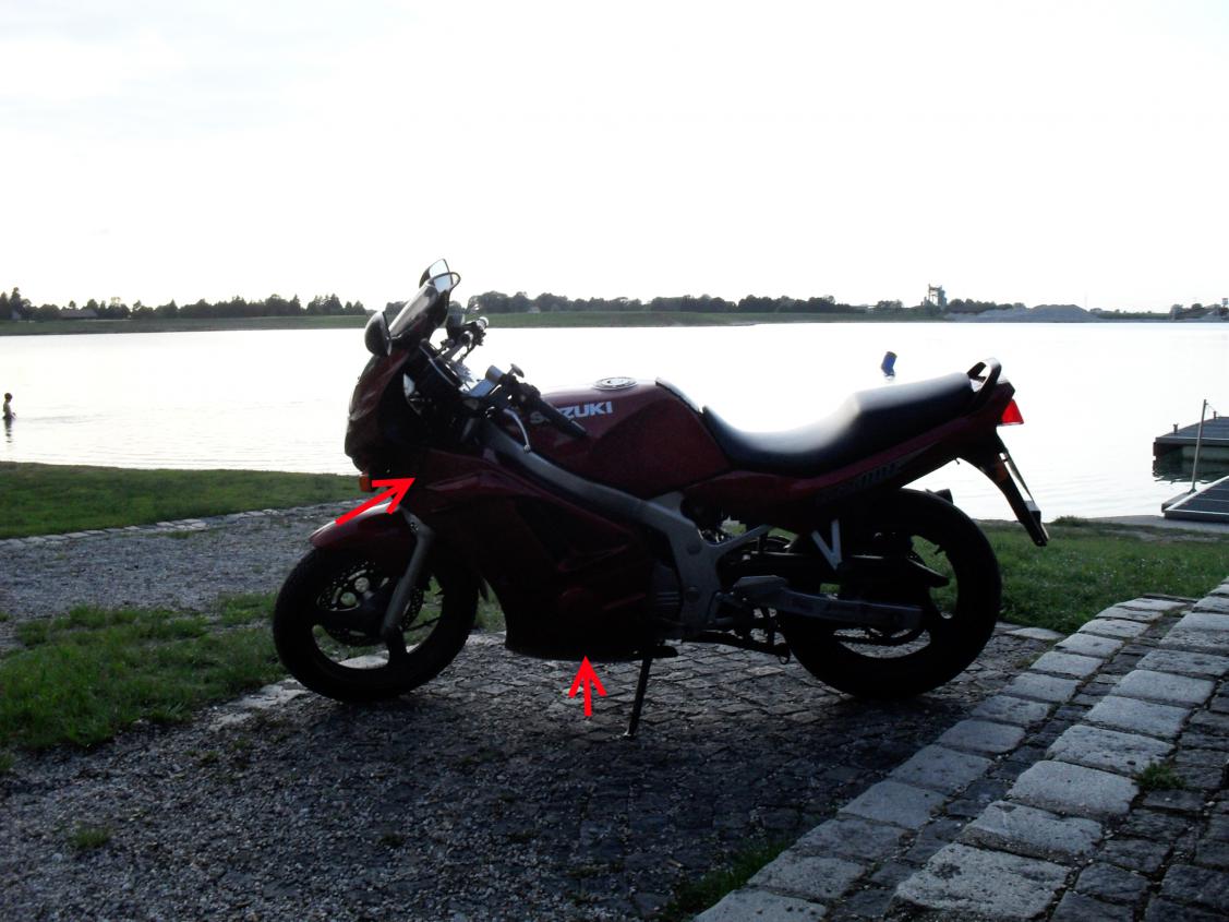

HEy ich hab da ein echt grooooßes Problem.
Da meine GS eine Vollverkleidung besitzt und ich diese mal zur Reinigung abbaun wollte, bin ich auf ein großes Problem gestoßen.
2 Schrauben sitzen total fest, das Gewinde ist vom Vorgänger total ausgeschlagen.Bis zur unerkentlichkeit.
Ich hab an einer Schraube versucht, einen Schlitz reinzufräsen, um mit einen Schraubenzieher (sry, meinte Schraubendreher:grinser2:) die Schrauben zu lösen. Der Erfolg ist wohl oder übel nicht gelungen.
Was kann ich jetzt machen? Soll ich die Schrauben rausbohren und ein neues Gewinde in die Halterungen fräsen?

19JP91 28.03.2011 09:06:22
Die Schrauebn sind einmal unter vorne, wo die Fußrasten sitzen (Bild) links
und einmal auf der anderen Seite, wo die Seitenverkleidung an der Lenkerverkleidung befestigt werden (also auf der rechten Motorrad Seite).
Es klemmt also links und rechts.
Danke Goose, dann kommt noch eine weitere Sache auf die "TO-DO-MIT GOOSE HILFE-LISTE" :-D
Anhang 9803
majestic_morpheus 28.03.2011 18:27:48
Achso, nur die Schrauben der VVK. Das geht problemlos, mit der Hilfe von Goose erst recht.

19JP91 01.04.2011 22:16:50
So heute hab ich sie endlich aufbekommen.
War gerade beim ausbohren, als ich ein 100stes mal WD40 auf die Schraube gesprüht habe und einen letzten versuch gewagt habe :)
Schraube ist als ganzes raus, habs natürlich gleich ersetzt.
