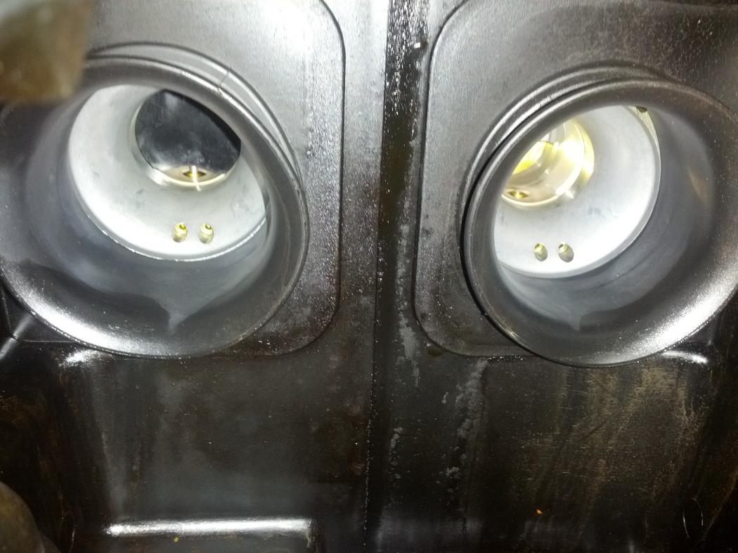

Sagt mal ist das normal wenn ich durch den luftfilter zum vergaser schaue sehe ich da ein reduzier blätchen???
Meine Suzi ist endrosselt haben die das vergessen oder ist das orginal?
Anhang 13921

Also du müsstest auf beiden seiten so ein schwarzen Plätchen sehen ist ein unterdruck Gasschieber würde ich so beshcreiben die drine sein müssen ;-)
Goose 24.06.2012 20:01:41
Da fehlt der Schieber im rechten Vergaser....- schau mal rein ob der überhaupt noch da ist...
HannoverBadBoy 24.06.2012 20:02:47
Genau das meinte ich auch ;-)
Capt.Schmolle 24.06.2012 20:30:15
Ohman.....................................!
Bitte steinigt mich!
Ich bin so doof???????
Na sicher ist das der schieber und im anderen war er draußen weil ich ihn raus genommen habe!
Bitte um endschuldigung für meine doofheit*grins* :-(
Alles ok!
HannoverBadBoy 24.06.2012 20:31:08
Kein Problem kann passieren ;-)
Alles ok!
