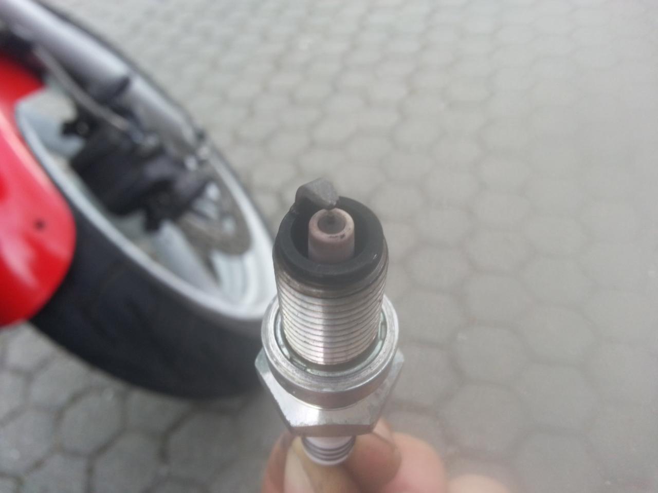

Der Ring am Gewinde der Kerze ist schwarz. innen wo Elektrode? nennt man das glaub ist ist der weiße teil reh braun und die Nase die so gebogen ist ist grau dunkelgrau.
Abstand 0.8 bis 0.9. Glaub hatte mit lehre auf 0.85 eingestellt.
AmigaHarry 30.05.2013 13:24:00
Stell mal ein Bild der Kerze rein. Nachdem was du da schreibst läuft sie zu fett! Merkwürdig - sollte mit den #115 nicht sein...... Könnte das noch was anderes sein? Beim Zusammenbau des Vergasers einen Fehler gemacht? Hat deine GS schon das PVLS (d.h. hast du einen Drosselklappensensor)?

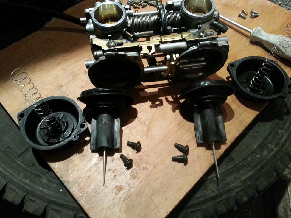

derdani86 30.05.2013 14:16:41
Liste der Anhänge anzeigen (Anzahl: 2)
Anhang 16655
Welche seitlichen Löcher? Ich habe in Fahrtrichtung pro Schieber 2 Löcher zu gemacht. eins vorne eins hinten. gesamt also 4.
Bei einbau denke kein Fehler. O ringe sind da.
Stutzen 2 neue O Ringe und dichtmasse. Nein ich habe kein Sensor mit dran.

derdani86 30.05.2013 15:18:32
Also meine hängt in 3. kerbe. Für Teil last. Kerzen sagen zu fett. Also sollte Nadel weiter runter. Dann sollte in 4. kerbe. Das kann ich mir nicht vorstellen.
Mein Problem Vollastbereich.

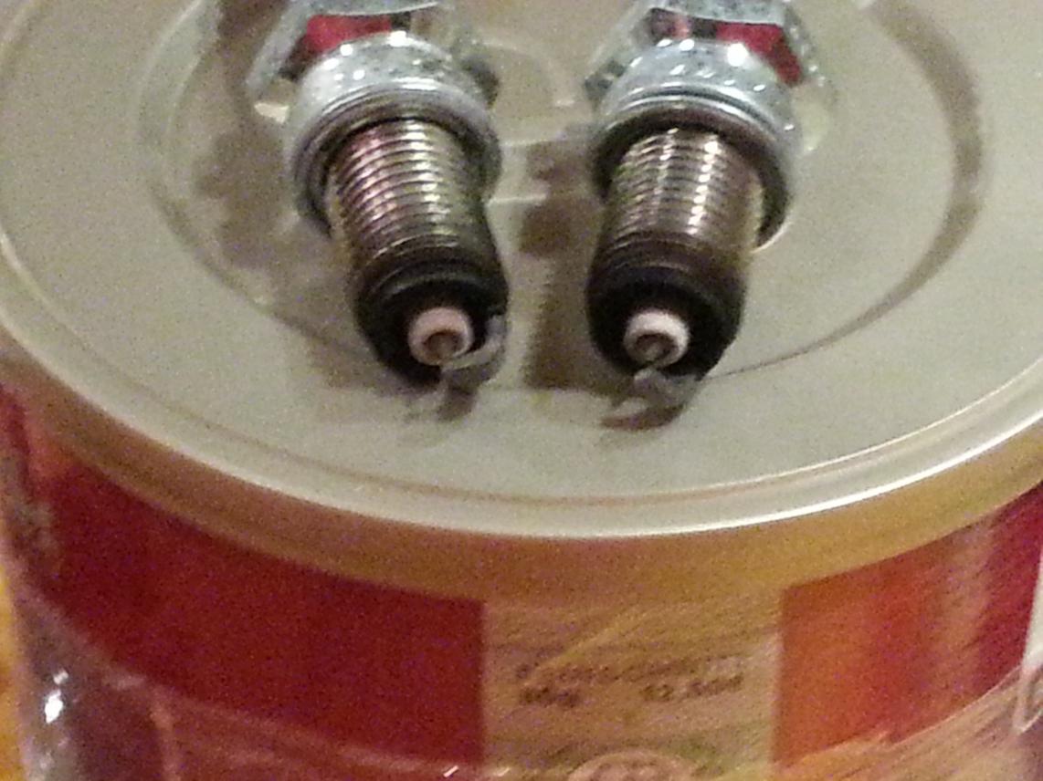

derdani86 30.05.2013 18:23:00
Anhang 16669
so erneute Testfahrt mit killschalter. kerzenbild siehe oben.
mit mühe 140 bergauf 120.

Ja, die Nadel weiter runter! Aber wenn ich deine kerzen so sehe, bezweifle ich das es reicht - vor allem weil das Bild die Vollgassituation zeigt. Also wenn da nicht was anderes total daneben ist, läuft die von der Hauptdüse aus viel zu fett! Sieht ja aus als hättest du Diesel dazugegeben......Die Kerze selber schaut auch schon alt drein. Passt die Kompression?

Haben die gedrosselten Schieber nicht nur ein Loch, dass in den Schieber hinein geht und keine durchgängige Bohrung? Er hat 4 (!) Löcher verschlossen. Ich würde gern mal ein Bild der Schieber sehen.
derdani86 04.06.2013 19:30:08
A tens im Leerlauf dreht bis anschlag.
Hihi.
B tens. Stell dir die Schieber eingebaut vor. Du sitzt auf bike. Blick nach vorn.
Jetzt die Schieber bildlich vor dich halten. Nun siehst du pro Schieber vorne und hinten ein Loch 4mm. ca. mitte Schieber. Also 2 Löcher pro Schieber. Und ich habe alle 4 zu gemacht.
Anhang 16750
majestic_morpheus 04.06.2013 19:40:38
Exakt. Und ich bin der Meinung, dass da keine durchgängige Bohrung reingehört. Es geht ja nur darum, ab einem bestimmten Schieberhub den Unterdruckraum über der Membran mit Normaldruck zu fluten und so einen weiten Hub zu verhindern. Egal, das löst dein Problem nicht. Du hast auf jeden Fall die richtigen Löcher verschlossen. Unten am Schieber sind auch noch welche, die aber offen bleiben müssen - was gern zu Verwirrungen führt.
derdani86 04.06.2013 19:43:33
Ja nee jaa ich habe die Löcher offen die unten sind wo Nadel raus kommt.
