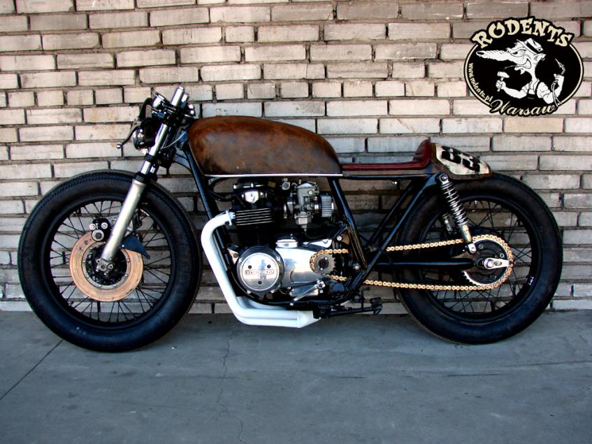

Jep:
Anhang 19031
Wenn man es richtig macht, kann ein Rat-Look schon echt geil sein!

oder man verzichtet einfach ganz auf Lack bzw. Folie
http://forum.gs-500.de/picture.php?a...pictureid=2587
