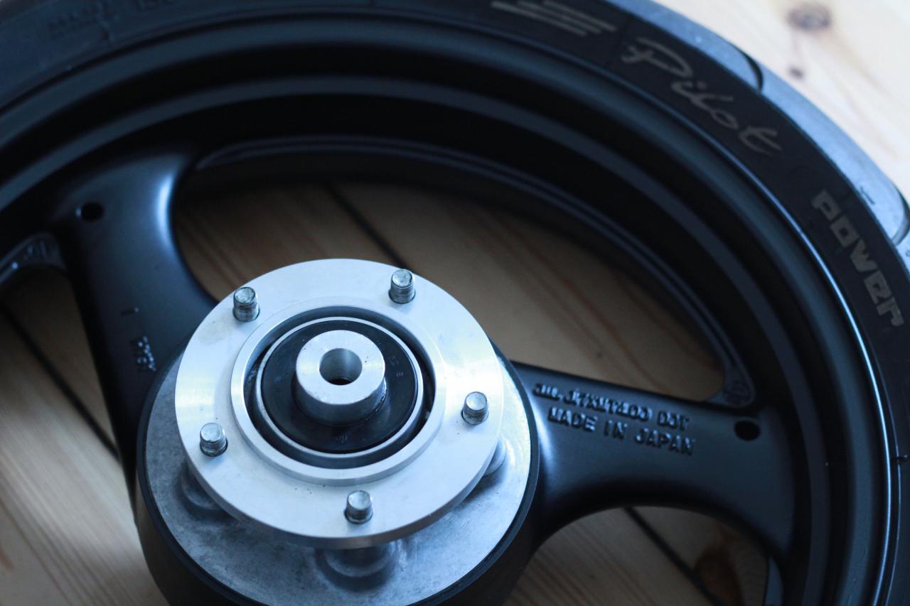

Gestern im Laden gesehen und heute ausprobiert.
Ich wusste das meine weißen Felgen nicht ins Gesamtbild passen und das ich sie schwarz lackieren muss. Was mir eigentlich nicht so recht schmeckt und dann...
*tadada* steht sie vor mir! Die Alternative für Entscheidungsmuffel !
Sprühfolie von Foliatec in schwarz matt
Hab mir keine Einzeldose( ca26Euro bei Teile 24) sondern das Doppelpack(39Euro) gekauft.
Vorteile:
+Preis
+reicht für 4Felgen(beim Motorrad 2 weil man ja beide Seiten sieht/besprühen muss)
+Karten ink. zum abdecken des Reifens
+weitere Cap ( Fächerdüse)
+Reinigungstücher
+Anleitung
+große Auswahl an Farben ( glanz/matt/metallic)
Felge säubern, alles abkleben/schrauben, mit den Tüchern von Fett befreien und los gehts.
4 dünne Lagen auf beiden Seiten, dazwischen etwa 3Minuten ablüften lassen. Nach dem 3bzw4Gang kurz warten und alles abgeklebte abreißen(damit es nicht in die folie eintrocknet) und nach 30Minuten ist alles trocken und kann wieder angebaut werden.
Ich hab das ganze in der Dusche gemacht( alles vorher abgedeckt).Es ist ziemlich einfach und verzeit viele fehler ( bin öfter mal auf die folierte fläche gekommen= kein abdruck).
Ergebnis ist ganz ansehnlich geworden und wenns mir nicht mehr gefällt zieh ich es einfach wieder ab ;)
Erfahrungsbericht"Alltag" folgt.

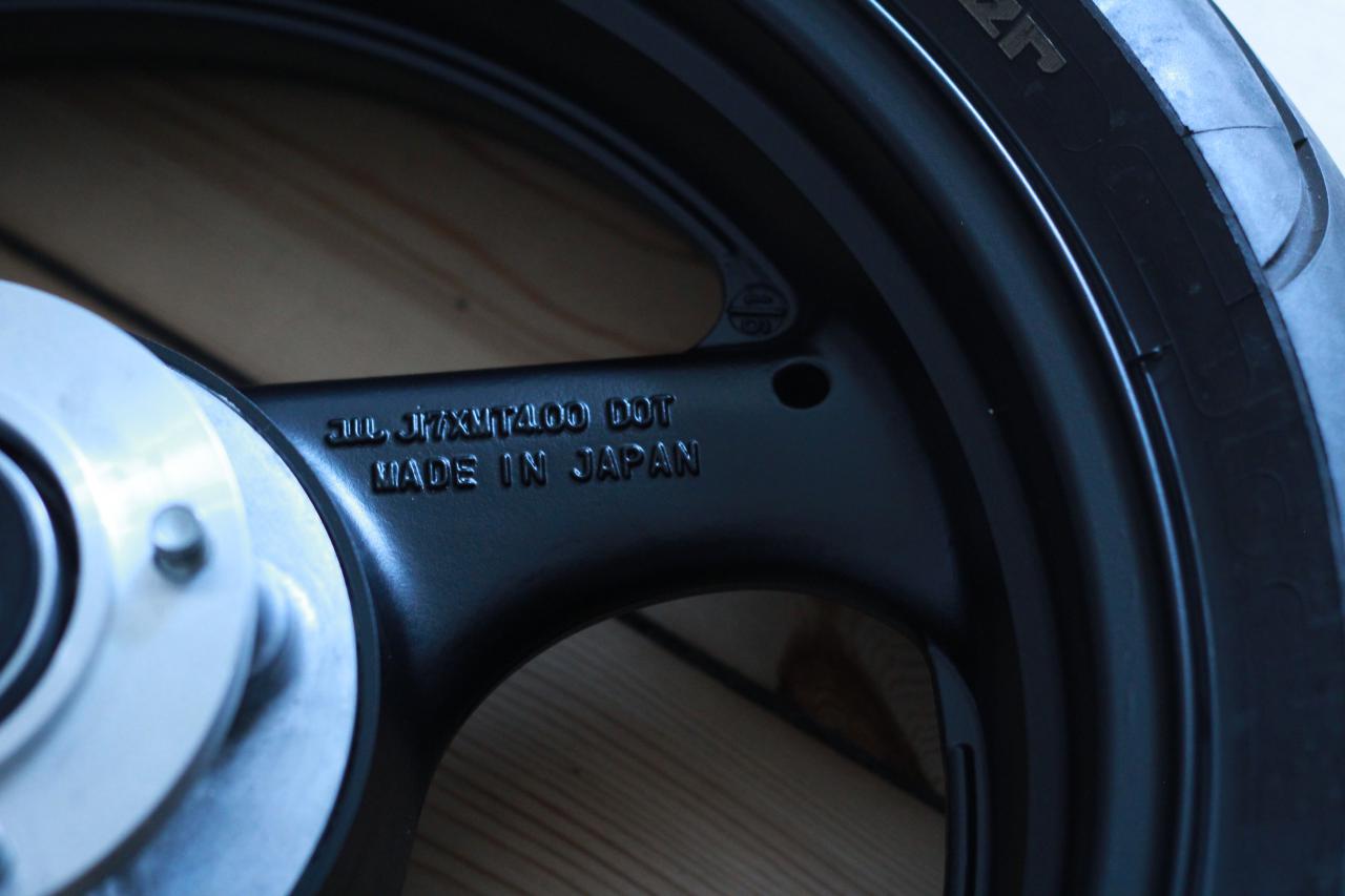

kein schleifen...kein vorgrundieren...ein Traum :-D
Anhang 19523
Anhang 19524
DonArcturus 17.03.2014 11:49:10
Auf die Langzeitbewertung bin ich mal gespannt. Höre auch verschiedenste Meinungen dazu. :wink:
Wie klebst du eigentlich die Ränder ab, ohne dass beim Abziehen die Sprühfolie mit runterkommt? Oder geht das einfach so?
BTW: Sieht echt sauber aus!
lori 17.03.2014 11:57:49
Eigentlich soll man die karten zwischen felge und reifen stecken...nur hätt ich dafür luft raus lassen müssen! Das hab ich nicht gemacht sondern es mit Malerkreb und Malerfolie abgeklebt
Sie wie der im Video: http://www.youtube.com/watch?v=A6aouI83Kgw
Hat sich auch besser gemacht weil du den Reifen ja drehen musst. Bei einer Autofelge einfach Karten rein und los legen. Ist der ganze Reifen abgeklebt kommt auch beim rumwältzen nix aufs Gummi ;)

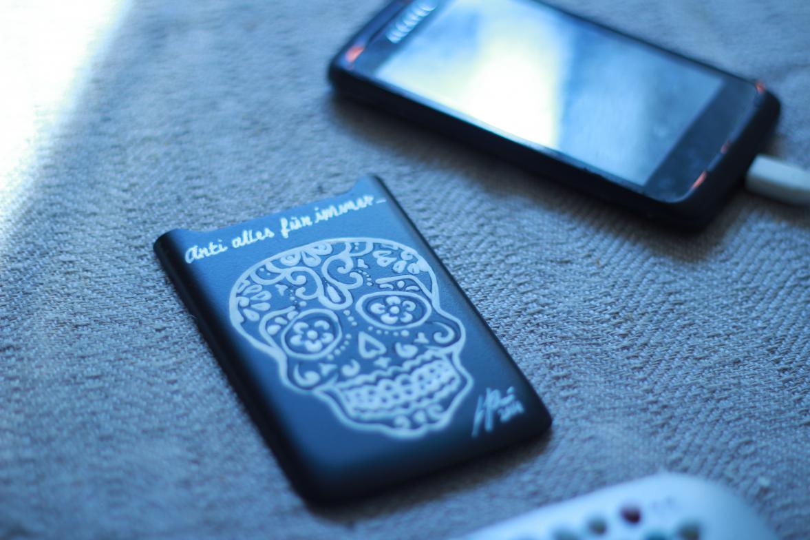

Anhang 19672 und mit den resten der sprühfolie kann man dann noch kleinkram lackieren :D wie das ungeliebte orange handy!

Zu dem Thema Handy, hatte mal die Rückseite meines S2' etwas griffiger gemacht. Hat dann etwa einen Monat gehalten (hosentasche rein-raus) und dann wurde es etwas heller/matter und hat angefangen sich abzurubbeln. Also definitiv keine dauerlösung
