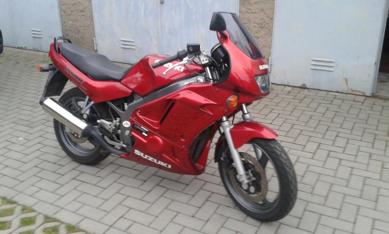

Anhang 20126
Ich hoffe doch. Hatte mich vorher nicht wirklich mit Preisen auseinandergesetzt. Eben nur eine kleine Maschine gesucht die ein gutes Handling hat und auch für Frauen geeignet. Und da hat sich die GS angeboten. Hab noch eine GPZ500 rumstehen aber die wollte meine Freundin nicht weil Sie mit so einer eben ungute Erfahrungen gemacht hat. Also falls wer Interesse hat einfach mal Bescheid geben.
