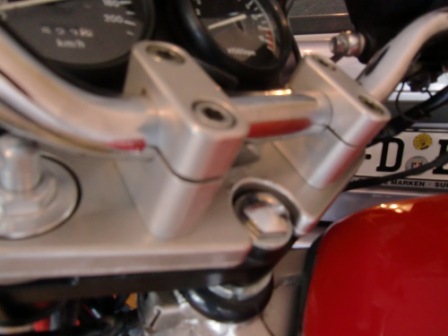

ich habe beim Kauf der GS500 meiner Frau zwei Lenkerklemmböcke, sowie einen 22 mm Stahlrohrlenker mit bekommen. Die Teile habe ich jetzt montiert und muss sagen, die Sitzposition ist doch um einiges Besser. Jetz aber zu meinem Problem bei der ganzen Sache. Ich habe weder eine ABE für den Lenker, noch für die Klemmböcke.
Auf dem Lenker ist eine Kennung am linken Lenkerende eingraviert. Diese lautet: F21A 29E00. Kann jemand etwas mit dieser Kennung anfangen und mir im Idealfall eine ABE zukommen lassen?
Auf den Klemmböcken habe ich leider gar keine Kennung gefunden. Kennt jemand solche Teile die ohne Kennung verkauft wurden und gibt es da überhaupt eine Chance die eingetragen zu bekommen?

Goose 12.05.2014 09:14:52
Stell doch mal ein Bild von den Klemmböcken ein, dann kann ich ja mal schauen welcher Hersteller das ist.

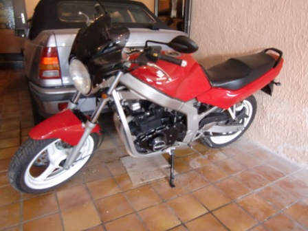

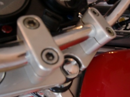

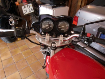

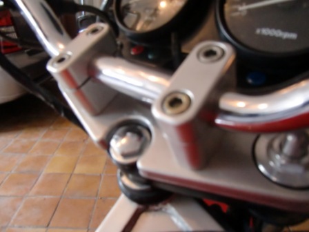

hotte5562 13.05.2014 07:26:26
Liste der Anhänge anzeigen (Anzahl: 5)
so hab mal ein paar Fotos zum Umbau hochgeladen. Darunter auch mal eins von dem ganzen Motorrad. Also wäre klasse wenn jemand die Lenkerböcke kennt, damit ich mir gegebenenfalls ein Gutachten besorgen kann. Ansonsten müsste das doch auch über eine Einzelabnahme gehen. Weiß da jemand Bescheid drüber und kennt die Kosten?

majestic_morpheus 13.05.2014 07:44:34
Auf den ersten Blick würde ich auf LSL-Böcke tippen. Schreibe die doch mal an, ob die dir ein Gutachten schicken können.

geko4711 13.05.2014 10:37:01
Zitat von hotte5562 (Beitrag 537889)
Das LSL Gutachten habe ich mir im Netz schon runtergeladen. Jedoch sollten auf den Böcken sichtbare Kennzeichnungen eingeschlagen sein. Meine Böcke haben jedoch keine Kennzeichnung.
Wenn es Böcke für den Umbau sind, müssen die ne Kennzeichnung haben (bei mir sind die von LSL mit "S36").
Sonst sind es vielleicht Nachbauten aus Fernost, oder sehen die originalen Böcke der neueren Modelle auch so aus? Das weiß ich aber nicht so genau.
Edit, gerade gesehen: Bei den orignalen SBL sind die "Unterteile" der Böcke schon auf der Gabelbrücke - sehen also nicht so aus!
Saugwurmmensch 13.05.2014 11:01:50
Jupp...keine Kennzeichnung = kein Gutachten (auf irgendwas müssen sich die Papiere ja beziehen können).
Also bleibt nur die Einzelabnahme.
Sind schließlich massive Aluteile...die sollte man auch ohne Materialnachweis und Co abgenommen bekommen.
Einfach mal anfragen. Sollte das nicht klappen musst du in den sauren Apfel beißen und dir andere Klemmböcke mit Gutachten besorgen.
Goose 13.05.2014 16:21:40
Oder einfach die Kennzeichnung nachträglich an den Klemmböcken anbringen. Ich tippe von der Form her auch auf LSL.
Sprech doch mal mit nem kompetenten Prüfer. Der sagt dir schon was geht und was nicht.
