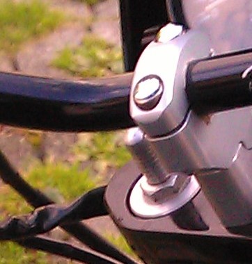

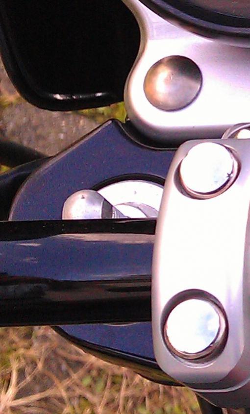

patty92 25.05.2015 16:36:37
Vielen Dank euch allen. So wie auf dem Bild von Geko werde ich es denke auch machen, da ich es dann evt mit dem vorhandenen Gewinde des alten Stummellenkers befestigen kann.
pelle136 25.05.2015 18:30:02
Das Schraubenloch von dem Stummelhalter habe ich auch benutzt. Da ist genug Platz und man kann da gut einen Winkel fest verschrauben
Grüße pelle
geko4711 25.05.2015 20:37:12
Liste der Anhänge anzeigen (Anzahl: 2)
Leute, ihr seht das leider falsch :)
Ich habe die alten Schraubenlöcher schon lange zu gemacht und die Ecken abgerundet; das sieht doch sonst aus, wie wollen und nicht können :grinser2:
So sieht es aus wie original für SBL. Vielleicht kann man das auf den (älteren) Bildern sehen:
Anhang 22719 Anhang 22720
Das Blech für die Steckdose ist entsprechend der Rundungen (Gabelrohre) unter der Instrumentenbrille ausgearbeitet und mit der Schraube für die Brille befestigt.
