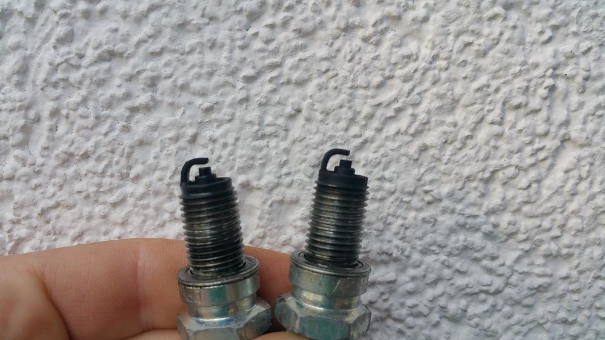

Die Kerzen sehen eher Schwarz, als Rehbraun aus.

Schwarze Kerzen deuten auf zu fettes Gemisch hin. Die großen Hauptdüsen ja auch.
Knallen deutet eigentlich auf zu mageres Gemisch oder Probleme mit der Zündung hin.

Die Kerzen sind dann komplett Schwarz und sie fängt an zu Knallen.

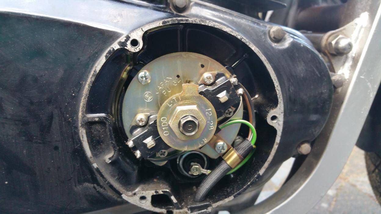

Da sie ca nach 1 Km ausgeht. Durch den anderen Link habe ich auch schon die Pickup nach gemessen gestern, lagen bei 308 / 318 Ohm.

Gemischschraube steht auf ca 2 Umdrehungen. Kerzenbild ist schwarz, leider würde ich das nicht so genau deuten, da sie im stand ohne Fahrt warm läuft, traue mich nicht auf die Straße damit.

Die Pickups haben einen Widerstand direkt nach dem aus gehen unten gemessen, ohne Zündung an 308 und 318 Ohm.
Der Zündfunke ist auch da.

Achso die Zündspulen sollten wenn ich richtig gemessen habe, im kalten Zustand auch ok sein.

Ich habe eigentlich den Vergaser im Verdacht gehabt, durch ein schwarzes Zündkerzen Bild, da ich dieses Bild nicht ganz für voll nehme, da die GS ja eher im Stand dazu neigt zu verrußen.

Die GS neigt eigentlich bei keiner Drehzahl zum Verrußen da sie zu mager abgestimmt ist.

So liebe Freunde,
weiter geht es, Benzinhahn überbrückt, mit einem T-Stück.
Ohne großen Erfolg.
Anbei habe ich noch ein paar Dinge gefunden.
Siehe bitte die Bilder.
Anhang 23461
Anhang 23462
C.Kelch 28.09.2015 16:44:55
Interessant ist, das jemand sich an den 2 Schrauben für die Trägerplatte zu schaffen gemacht hat.
Es sind alle Schrauben jedoch fest.
So weit ich weis kann man die Zündung nicht einstellen, jedoch ist die Frage was könnte beim Einbau oder Zusammenbau falsch gelaufen sein oder sich verstellt haben, was Fehlzündungen verursacht.
berndy 28.09.2015 18:56:05
Kann ja sein, dass die Zündgeberplatte mal getauscht wurde oder eine Zündgeberspule ersetzt wurde.
Theoretisch ist es ja auch möglich, dass etwas kaputtes gegen etwas kaputtes getauscht wurde oder der Fehler wo anders liegt.
