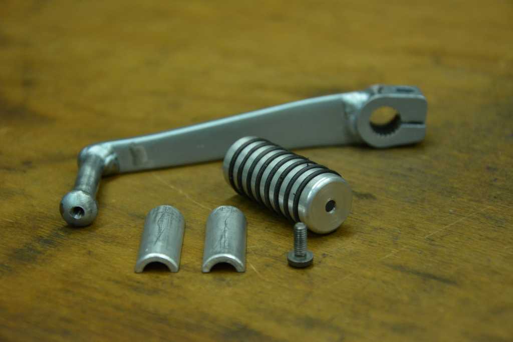

Die Drehbank steht aber im warmen...und ich war eh dran.
Bevor ich also dazu komme irgendwas wirklich sinnvolles, technisches zu machen, ging es heute mal an die Optik.
Der Schalthebel war ja so schlonzig, das Gummi wie ein Tannenbaum verschlissen und dann auch noch der ganze Hebel lose.
Den hatte ich gebürstet, entgratet und neu lackiert.
Erste Erkenntnis: Der Zinkspray den ich noch hatte ist Müll. Einige Leute schwören ja scheinbar drauf - andere raten ab. Nu weiss ich warum. Haftung der Schichten ist ca. wie Zuckerguß -- keine.
Gut, das muss ich noch mal von vorn machen.
Also auf zur Raste.
Hülse drehen 8 auf 13 mm, so lang wie das Gummi. Stange ausspannen, Hülse Teilen und absägen.
Fußraste drehen auf 19, Bohren 13mm, 8 mal einstechen 1,5 x 1 . Bohrung Anfasen, Radius stechen, bissen schleifen, entgraten, polieren. Abstechen, umgedreht einspannen, plandrehen, oooops, etwas zu weit gebohrt. :kuku: Kleines Loch vorne durchgekommen. Grrrrrr!!!!! :motz:
Weitermachen!
Radius anstechen, nochmal kurz fluchen, fertig.
Gammel-Oringe aus sonnem Aldi Dichtungsring Sortiment (wurde mir geschenkt) drüberziehen. Die sind Müll, irgend so ein mit Weichmachern gedopter PVC Scheiss, mit Angüssen, nicht kraftstoffest, viel zu wabbelig, riechen komisch.
Alles zusammenstecken, ab an die GS.

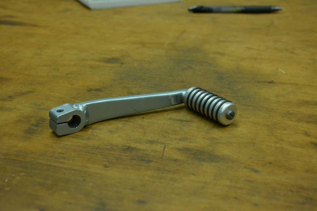

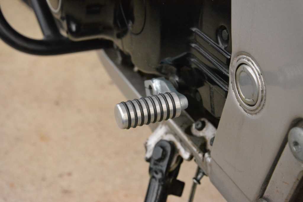

Jo....aber was nu mit dem kleinen , komischen Loch vorne, dieser schwarze Punkt da. Eigentlich wollte ich ja den Hebel 100% original lassen und die Teile einfach kleben oder so. Ach doof.
Im zusammengesteckten Zustand auf die Bohrmaschine, 3,3 bohren durch den zentrischen Fehler in der Kappe weiter in den Hebel. Kappe ab, 3,3 weiter bis Tiefe ca. 12 in den Hebel.
Schneiden M4 im Hebel, Kappe aufbohren auf 4.
Irgend ne Schraube her zum Test, kommt natürlich noch eine aus Nirosta und ein Zierstück hin.
Anhang 23953
Und Zusammenbauen

Ergebnis:Originalgummis passen noch 100% - Selbstbauteile sowieso - aus dem Fehler ne Tugend gemacht :grinser2:.
Und nu hab ich grad saubock TÜV und Gesetzgeber hart zu fisten, weil diese Schweinebacken es massiv erschweren, die gleiche Behandlung mit allen anderen Rasten und Hebeln zu machen. :grinser2:
Max
Jim Knopf 16.01.2016 22:06:00
Mach's doch einfach und schau was passiert.
Wenn schon so geschickt bist, warum haste den kleinen Bolzen vom Schalthebel abgetrennt, 6er Loch gebohrt und darüber verschraubt?
Knoz 16.01.2016 22:12:25
Frag net :)....weil ich in einem Anfall von Sentimentalität einen Pseudo-Originalzustand erhalten wollte und das einfach so nebenbei vormichhingedengelt hab.
Recht haste.
Machs doch einfach is auch n Punkt. Wenns ordentlicher als Original ist .....
obs den Prüfer stört ? Den Polizisten wohl eher nicht.
Mal sehen - bis ende März hab ich quasi eh keine Zeit für groß Schrauben.
Dann wird erstmal alles nötige gemacht.
DieHei 18.01.2016 15:40:24
Hallo Konz,
besonders gut gefällt mir das enthärten des Schalthebels, das sind die kleinen Details die das Gesamtbild rund machen.
Gruß Dietmar
DieHei 18.01.2016 15:41:34
Meinte natürlich entgraten!!!
Knoz 19.01.2016 13:42:56
Eigentlich müsste ich den bremshebel auch entgraten - aber das ist strenggenommen schon wieder verboten. Hahaha.

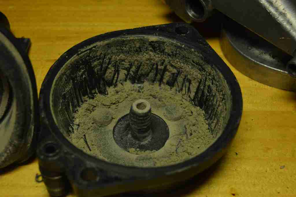

Heute mal den Vergaser außen geputzt und eben noch die Vergaserdeckel entfernt.......holy crow.
Beide sehen so aus: dick beschichtet mit Rotz. Außerdem fehlte auf einer seite der O-Ring unter dem Synchronanschluss, und neeee, ich hab den nicht verloren, der Sitz dafür ist richtig voll mit Schmutz, da war offensichtlich schon etwas länger keiner mehr drin. Mensch bin ich froh, dass er eh entdrosselt werden musste.
Anhang 24363
Omnononomnonom...hier oben im Norden sacht man Hexenpipi zu allem, was mit verranztem Kraftstoff zu tun hat - so viel davon hab ich aber auch noch nie an einem Ort gesehen. :grinser2:
Edit: Ich hab gerad nochmal im Netz nach bildern von Gleichdruckvergasern gesucht. Da ist nicht einer ansatzweise so dreckig. Habt ihr sowas schon mal gesehen. Das Krafstoff braungelben Schmutz hinterlässt kennt man ja - aber SO viel ?!
Merle 14.04.2016 02:33:31
Alter Vatta, womit hat der die GS denn bitte betankt! Da schau Dir mal gut deine Düsen und Nebenkanäle an. :no::no::no::no:
berndy 14.04.2016 06:03:45
Unter die Vergaserdeckel sollte kein Benzin hinkommen deswegen denke ich eigentlich nicht, dass das von Benzin kommt.
Aber sowas hab ich auch noch nicht gesehen.
Knoz 14.04.2016 20:53:23
Geeenaaaauu die Reaktion. Pfui Deibel.
Hab den Gaser nu komplett auseinander.
Ansonsten war der eigentlich recht sauber. Lief ja auch noch relativ einwandfrei. Keine Peilung, warum es über den Membranen so schlimm aussah.
Muss ja irgendwie Kraftstoffnebel über die Druckauslgeichsbohrungen im Schieber immer in den Dom gewabert und eingetrocknet sein. Aber warum ist das bei anderen kein Problem.....
Schwimmerkammern hatten ein bissen losen Schlamm unten drin, aber nix kritisches. Die HD und LD waren alle frei, verstopfte Kanäle hab ich auch noch keine gefunden. Auch noch schön brav korrekt gedrosselt mit Clipposition, Anschlägen und 135ger HD.
Teile zum Entdrosseln waren zum Glück bei, 120ger HD und Deckel, wobei die Deckeln unnütz sind, dieser Vergaser hat entnehmbare Anschläge.
Der Linke Vergaser war am fluten, die Schwimmernadelventile sehen aber neu aus. Was jedoch nicht neu war, war der Sitz. Der Nadelventilsitz im linken war etwas schräge in seiner Bohrung und der O-Ring total versprödet und angegammelt.
Hab das ganze Geraffel alles im Ultraschallbad gereinigt - konnte mir eines ausleihen. Ist jetzt piekfein, Louis Dichtsätze liegen bereit, neue O-Ringe für die Leerlaufgemischschrauben hab ich mir bei meinem lieblings-O-Ring-Händler mit einer Fuhre anderem Kram mitbestellt.
