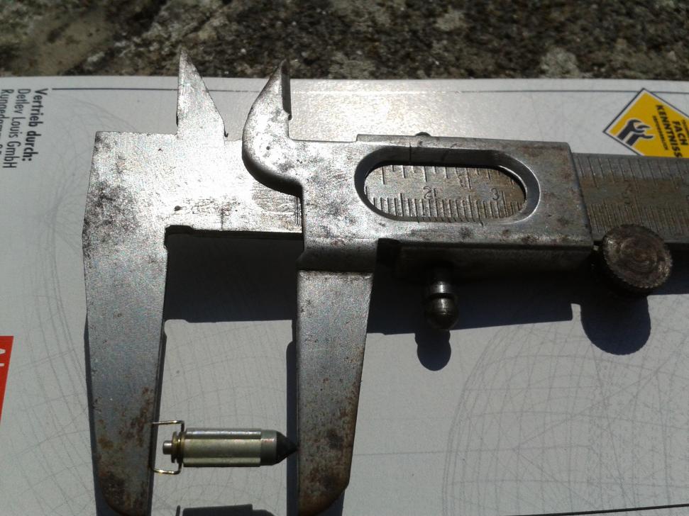

ups25 22.08.2019 13:35:49
Ein Bild sagt mehr wie Worte Anhang 28774 16,8 mm bei verschlissenem Teil, einer 92er.
Ich denk, den Hinweis auf Sprithöhe und Dichtung der Schwimmerkammer kennst Du.
Lüni 24.08.2019 13:26:09
Herzlichen Dank für das Bild. Hat mir sehr geholfen. Meine eingebaute ist in der tat genauso lang.. Ich fürchte ich habe hier irgendwo einen Denkfehler..
