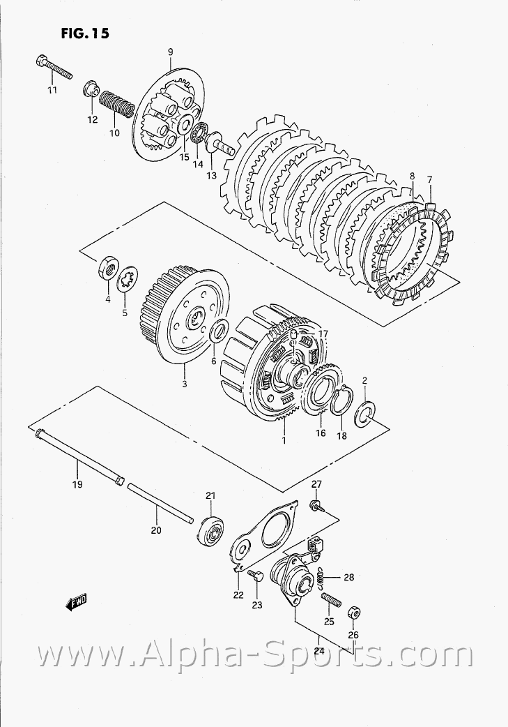

Es sind zwei Druckstangen. Vielleicht ist die äußere heruntergefallen. (In der Zeichnung Teil Nummer 20, die aus dem Wellendichtring in die Kupplungsbetätigung im linken Seitendeckel geht.)

daß die äußere Druckstange (20) nicht mehr auf der inneren Druckstange (19) sitzt, sollte eigentlich ausgeschlossen sein.
(Da ich noch nie die Kuplung selbst auseinander hatte und das somit nicht ausschließen kann: lässt sich die Druckstange 20 weiter reindrücken oder hat sie dort bereits Widerstand? Geht sie so gegegn Widerstand, ist alles soweit okay! Falls nicht: keinesfalls die Druckstange komplett ins gehäuse schieben!)
Kann es sein, daß Du beim Einstellen die Einstellschraube 25 herausgedreht hast?
Das "Ploppen" vermute ich durch eine durchgeschobene Einstellschraube.
(Dann dürfte in der Kupplungsschnecke das Gewinde ebenfalls hinüber sein.)

Die Druckstange (Nr. 20) hat Widerstand und lässt sich auf jeden Fall nicht weiter hereinschieben, zumindest nicht so, dass es mir aufgefallen wäre. Wenn ich das Schaubild richtig verstehe, müsste die Schraube (Nr. 25) ja unter dieser kleinen runden Kappe sitzen, die von außen mit zwei Schrauben befestigt ist. Kann sein, dass ich das falsch verstehe – aber falls sie da ist, habe ich die Kappe auf jeden Fall nie geöffnet. Die Kupplungsschnecke tut, glaube ich, was sie soll – also einfach nach innen auf die Stange drücken, wenn ich die Kupplung ziehe. Ich mache gern ein Video, falls das hilft.
berndy 22.06.2025 17:51:59
Mit dieser Schraube #25 stellt man die Grundeinstellung der Kupplung ein. Wenn das nicht stimmt, kannst du mit den Einstellern am Seilzug das nur schwer korrigieren. Im Prinzip stellt man mit der Schraube das Spiel zwischen Druckstange (Druckpilz) und Druckplatte, mit den Seilzugeinstellern das Spiel am Handhebel ein. Beide Einstellungen beeinflussen sich zwar gegenseitig aber nicht soviel, dass man mit dem einen das andere komplett ausgleichen kann.

Ich hatte vorhin mal an meiner GS den Deckel abgenommen und mit Deinen Fotos verglichen. Der Hebel an der Schnecke steht auch bei meiner nahezu waagerecht, die Druckstange (20) schaut 5,3 cm aus der Dichtung heraus und die Madenschraube (25) etwa zwei Gewindegänge aus der Kontermutter (26). Das mal zum Vergleich.
Wenn Du den Kupplungshebel am Lenker ziehst, muß die Schnecke die Druckstange nach innen drücken (falls die Druckstange sich bewegt).

Die Schraube 25 scheint meiner Meinung nach korrekt eingestellt zu sein. Der Stab steht auch etwa 5,3 cm heraus, und die Schnecke funktioniert soweit einwandfrei.
Der Stab hat außerdem spürbaren Widerstand – ich kann ihn von Hand nicht weiter hineindrücken.
Beim Ziehen der Kupplung merke ich ebenfalls, dass Druck aufgebaut wird. Ich hab also wirklich keine Idee woran es noch liegen könnte.

Wenn die Stange am Kupplungsdrucklager ansteht und Druck aufbaut (wenigstens den halben Kupplungshebelweg), wären die Lamellen klar getrennt (das braucht nur wenige mm).
Richtig eingestellt musste sie nach 10mm Hebelweg (aussen) bereits Druck aufbauen. Tut sie daß und es trennt trotzdem nicht, geht die Schnecke nicht richtig (steht wo an) oder ist nicht richtig fixiert.
Dieser Mechanismus ist so primitiv, das da kaum was falsch gemacht werden kann.
Wenn die Schnecke zerlegt war, hoffe ich das sie richtig positioniert wieder eingesetzt wurde - damit der Hebel überhaupt Weg hat, sie ausreichend zu bewegen......

Ich habe die Einstellschraube 25 so eingestellt, dass sie maximal Druck auf den Stift gibt, und die Schraube oben ganz rausgedreht. Und wie gesagt: Ich merke beim Betätigen der Kupplung deutlich Druck. Die Abdeckung sitzt eigentlich bündig – zumindest fällt mir nichts Besonderes auf.
Ich habe sie in diesem Zustand jetzt mal vom Ständer genommen und konnte das Motorrad schieben, wenn auch mit Widerstand. Das Ziehen der Kupplung hat es nicht spürbar leichter gemacht.
Ich habe das Ganze dann wirklich stark gelockert – mit ein paar Millimetern Spiel, bevor ich überhaupt Druck gespürt habe. Es hat dann viel Kraft gebraucht, aber ich konnte es noch schieben. Ich glaube, dass das Ziehen der Kupplung hier sogar einen leicht bemerkbaren Unterschied gemacht hat.
Ich habe das Ganze dann bei dem Motorrad von meinem Opa ausprobiert. Dort konnte ich es ohne gezogene Kupplung offensichtlich nicht schieben. Eigentlich logisch, aber die Kupplung der Suzuki hat mich an meinem Verstand zweifeln lassen – also habe ich den Test in dem Moment irgendwie für nötig gehalten. Wirklich keine Gehirnzellen mehr übrig 💀.
