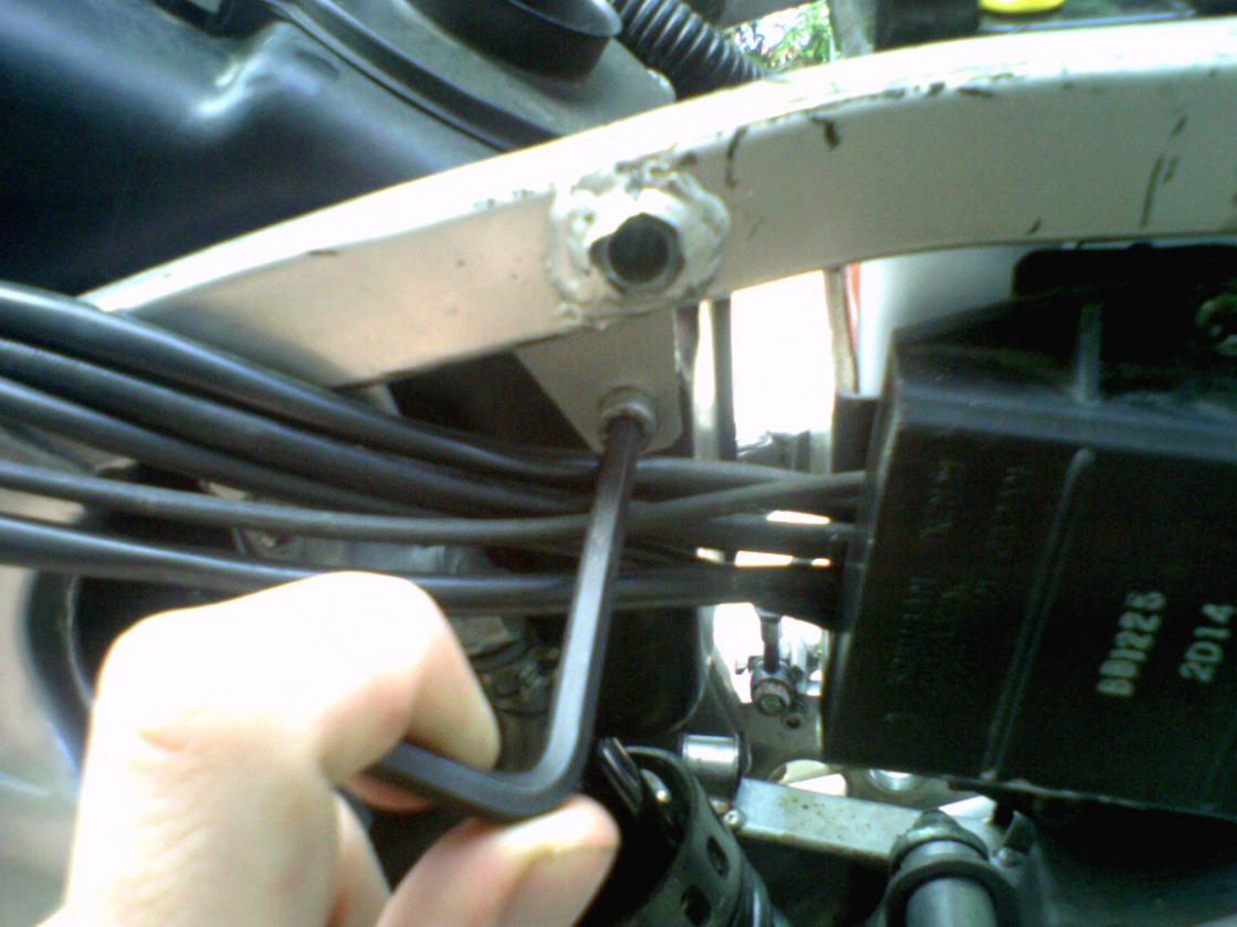

3. Wir entfernen nun den Luftfilterkasten indem wir
Die Schrauben entfernen die seitlich vom Luftfilterkasten sind
Hits:	3590
Größe:	92,0 KB

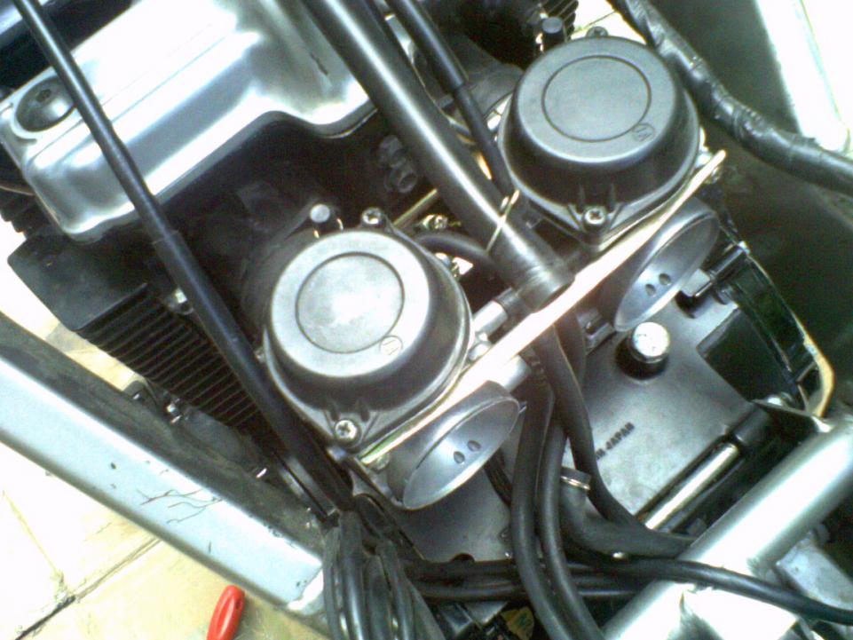

5. Einbau oder Ausbau der Drossel
Wir nehmen die Drossel
Hits:	3634
Größe:	75,7 KB
die hier reinkommt
Hits:	3646
Größe:	88,9 KB
Beim entefernen der Drossel kommt die Verengung raus
So nun kommt der Vergaser wider drauf und wir bauen alles in umgekehrter Reihenfolge zusammen
Hits:	3626
Größe:	94,3 KB
