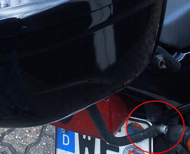

einer meiner gepäckträger sieht so ähnlich aus.
Die Gepäckträger werden normalerweis an 4 Befestigungspunkten mit dem Rahmen verbunden.
- Oben an den Haltegriffschrauben.
- Hinter dem Kennzeichen mit einem Flacheisen !! Unterschiedliche Kennzeichenbreiten beachten !!!
- Von dort mit einem gebogenen Flacheisen zum Rahmen (Skizze Bild 3)
[attachment=2:39muwypw]traeger1.jpg[/attachment:39muwypw]
[attachment=1:39muwypw]traeger2.jpg[/attachment:39muwypw]
[attachment=0:39muwypw]traeger3.jpg[/attachment:39muwypw]
