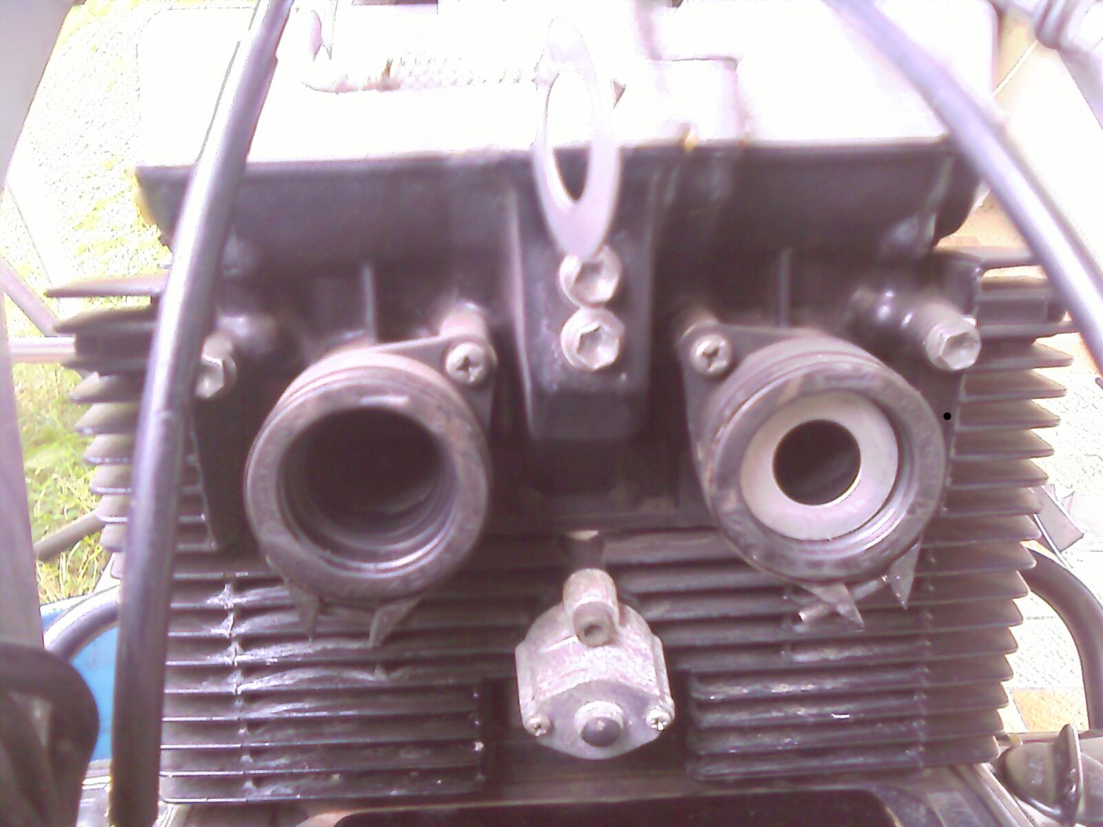

Drosselung erfolgt bei mir wohl nur durch 2 Ansaugreduzierungen der Größe 22mm. (Bild im Anhang)
Diese sind nach Vergaser in den Ansaugstutzen einfach zwischengelegt.

hier noch ein Bild der Drosselung (links drin):
