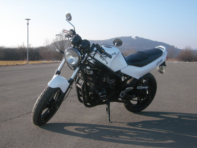

Da die Sonne heute sehr großzügig war, hab ich mich warm angezogen und ein paar Bilder von meinem grad fertiggestellten Winterumbau gemacht. Hab lange über die Farbe überlegt, dann kam ich irgendwie auf weiß. Zum Glück. Passend dazu hab ich mir die Snowcat Theme überlegt und eigens Aufkleber entworfen die ich in der örtlichen Werbeagentur hab drucken lassen.
Rahmen und Felgen wurden schwarz lackiert.
Des weiteren hatte ich schon kleine LED Blinker dran. Verchromte Rundspiegel sind drangekommen, ebenso neue Griffe von Ariete. Hinten hab ihc den Heckschutz gekürzt und einen selbstgebauten Nummerschildhalter angebracht.
Dann kamen die "nicht optischem" modifikationen. Als erstes eine Heckhöherlegung um 35mm, merkt man echt=). Passend dazu progressive Gabelfedern und neues Öl.
Um der Negativbeschleunigung auch was gutes zu tun, hab ich Stahlflexleitungen vorne und hinten verbaut, die packen wie die sau^^ Abgerundet wurde das Gesamtpaket noch durch neue Reifen und einen Fahrradtacho
Wie bei vielen Umbauten sind die Teile bereits mehr wert als der Kaufpreis des Moppeds^^ Das viele Herzblut natürlich nicht eingerechnet, aber hat sich gelohnt
