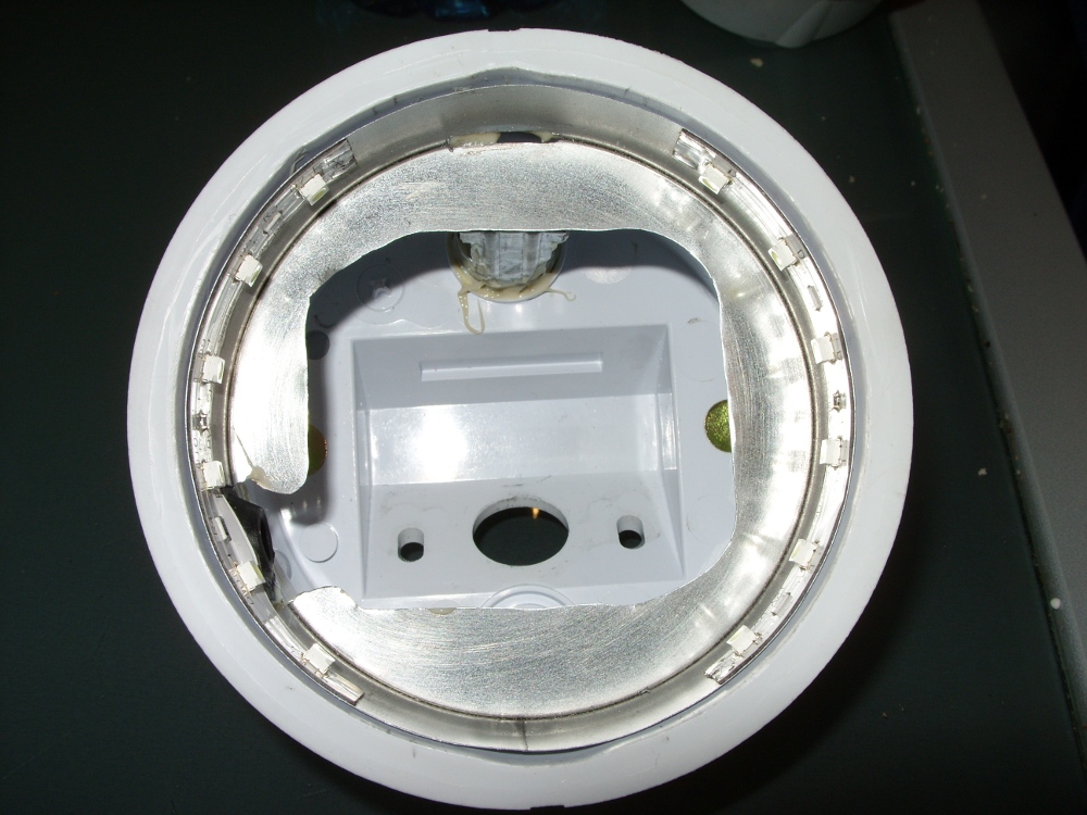

Da für mich die Saison nun auch endlich anfängt, habe ich meinen seit langem offenen Tacho wieder schließen müssen... irgendwie brauchte ich ja Reflektoren und Erdnussdosen sind von der Form her ganz passend. Also hab ich sie auf Maß geschnitten, sandgestrahlt und mit Zinkspray "versiegelt".
Anschließend kamen die LED-Streifen rein; natürlich gut isoliert...
[attachment=3:1nhv67ye]tacho_ohne.JPG[/attachment:1nhv67ye]

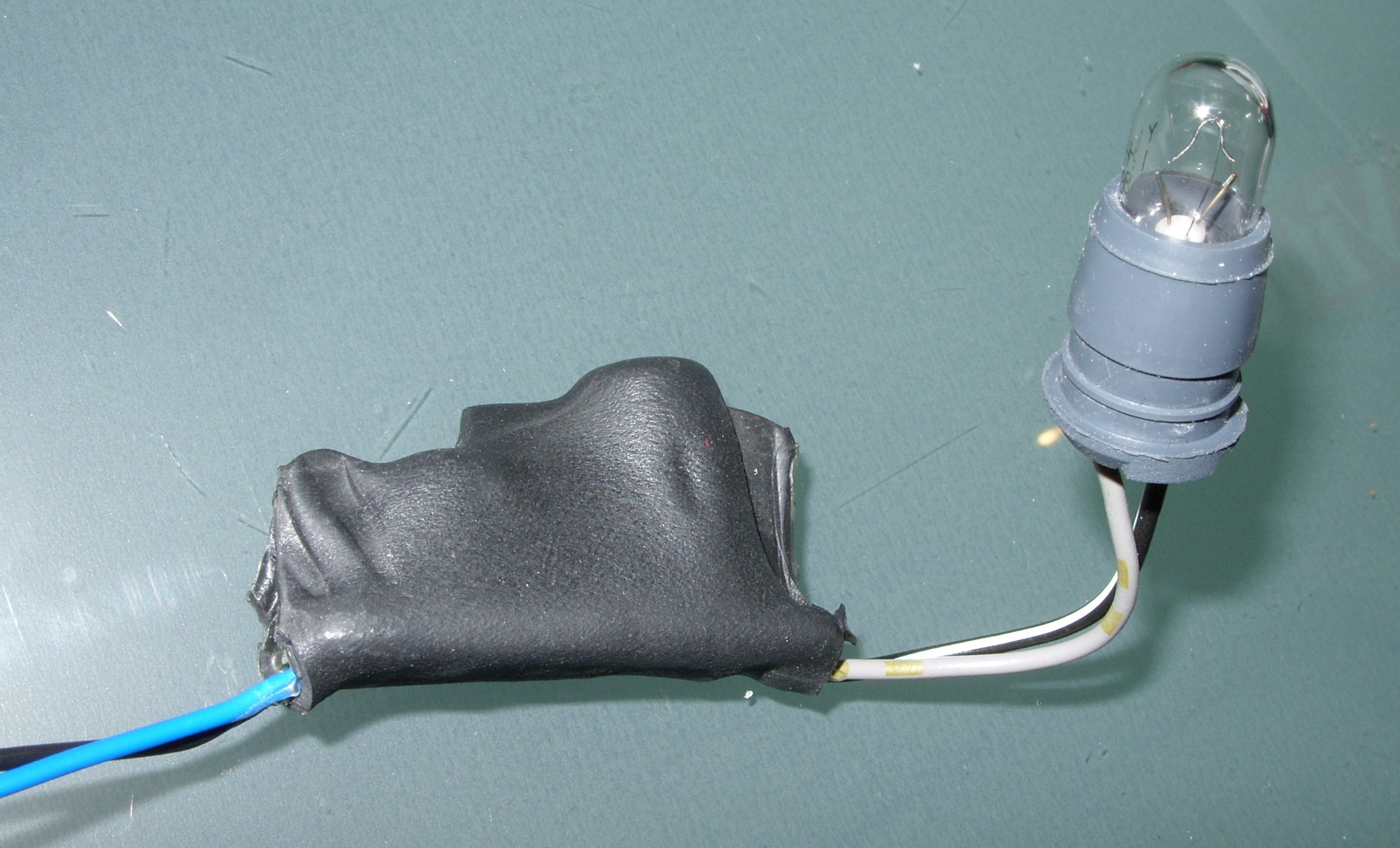

Den notwenigen Spannungsregler habe ich nach außen verlagert - auf einer Leiterplatte aufgebaut und ordentlich verschrumpft.
[attachment=1:1nhv67ye]regler.jpg[/attachment:1nhv67ye]
