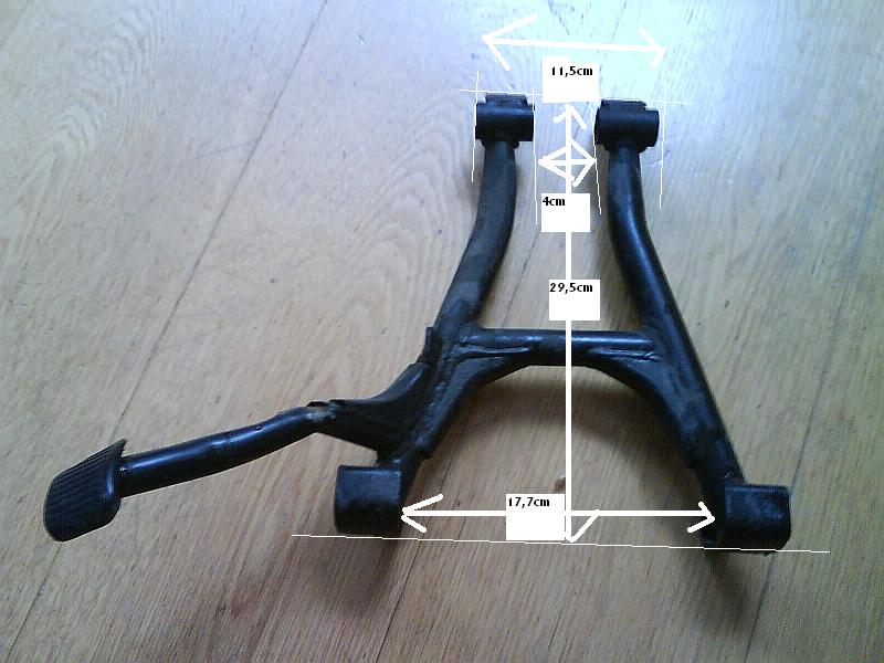

Bist deppat das is eine Sauerei....Diese Drecksfederhat eine Kraft das is abartig. Hatte natürlich keinen Federhaken und auch keiner meiner Bekannten und Freunde. Nicht mal beim Forstinger kannten sie das...
Also Kreativität spielen lassen: Drahtseitl ca 1mm Durchmesser rund 50cm abgeschnitten. Um das Ende der Feder gelegt und die Enden des Seiles in eine Rohrzange eingespannt. Durch die Rohrzange konnte man genug Kraft aufbringen um die Feder zu entspannen.
Achja, ohne Auspuff lockern gings gar nicht. Mit Lockern gerade so, hoffe ich hab ihn nicht beleidigt.
Gut nun zu den Daten:
[attachment=0:3rubowfc]staender.jpg[/attachment:3rubowfc]
Hoffe das is Verständlich.
