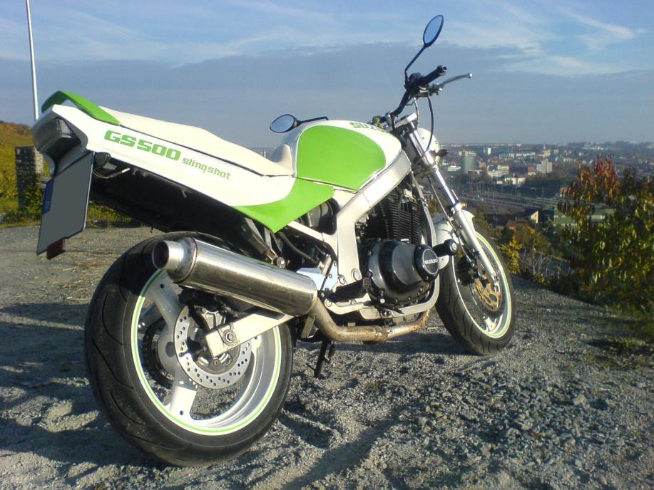

Alt 01.11.2010, 16:36:44   #3
Modell: GS 500 E
Motor: Serie 46 PS
Vergaser: Serie
Luftfilter: Serie
Auspuff: Serie
Federbein: Wilbers 630 Road
Gabel: Serie mit progressiven Wirth Federn und 15er Öl
Lenker: LSL Superbike Lenker
Schwinge: Serie
Räder:
* vorne GS 500 3 x 17 mit 110/70-17 Pilot Power
* hinten SV 650 4,5 x 17 mit 150/60-17 Pilot Power
Bremsen:
* vorne SV 650 mit Stahlflex
* hinten Serie
Fußrastenanlage: Serie
Tank: Serie
Heck: Serie mit Monsterstyle LED Rücklicht
Farbe: Lackierung in RAL6018 und RAL9003 von kaspeed, Design acid
Sonstiges:
* Wahlweise 150er oder 160er Reifen ohne Fabrikatsbindung
* Edelstahl Rundinstrumente
* Weisse Sitzbank
* Nummernschildhalter geändert
* Scottoiler
* Crashpilze
* 4 x Klarglas LED Blinker
