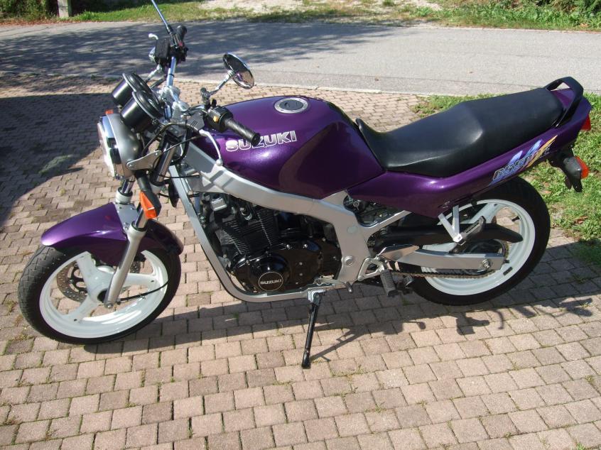

Die Generalüberholung meiner GS neigt sich dem Ende
was bisher getan wurde
Vergaser ultraschallgereinigt ( Danke an Klassikfon )
Gabelbrücke / Tachobrille neu lackiert
Gabel mit Promotofedern bestückt
Felgen von weiß auf anthrazit gewechselt und SKF Lager verbaut
vorne neue Braking Bremsscheibe und EBC Beläge
hinten neue Metalgear Bremsscheibe und EBC Beläge
vorne probrake Stahlflex Bremsleitung
vorne und hinten Bremskolben gereinigt / Dichtungen erneuert
neue Kette / Kettenblatt und Ritzel
weiße Blinkergläser
GSX 400 Gangsensor / Diodenmatrix und 7-Segmentanzeige ( Testobjekt ) verbaut
Funktioniert suuupppiii !!
Dafür auch Dank an Goose für die benötigten Infos
Segmentanzeige kommt neu / kleiner in schönem Gehäuse
Jetzt fehlen nur noch die frisch lackierten Teile , welche ich bei Kaspeed zum aufhübschen habe
Farbe klassisch schwarz RAL 9005
Bilder folgen sobald fertig !
