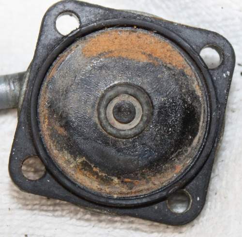

Hallo,wenn Du Kraftstoff im Öl hattest musst Du den Benzinhahn prüfen und die Schwimmernadelventile.Die Vergaser komplett zerlegen und reinigen,dann alles mit neuen O-Ringen zusammen bauen.Jetzt kann das Öl erneuert werden und dann läuft die GS wieder.Im Anhang sind Bilder von einer GS die 6 Monate gestanden hat,man beachte die Ablagerungen über den Nadelsitzen.
