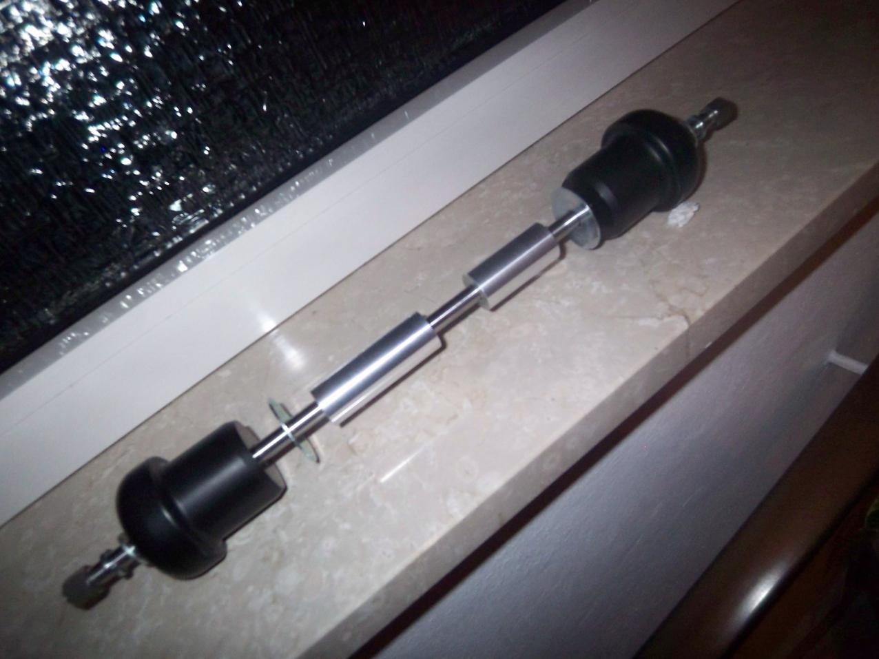

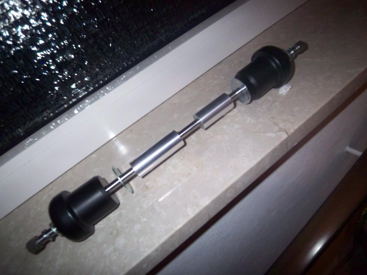

......die Achse irgendwie abstützen. Weil sonst bei dem langen Hebel, der da entsteht, mehr kaputt geht als die "Verkleidung"
Das kann ich bestätigen.
Ich habe mir die Kunststoffpads über das Forum gekauft. Da sie zu wenig aus der Verkleidung schauten, habe ich die Achse und ein Distanzstück um 1,5 cm verlängert (Zwischenstück). Bei einem Sturz mit ca. 40 km/h wurden nicht nur der Kunststoffpilz "gehobelt" und die Achse gebogen, auch die Lasche für die Motorbefestigung und das Distanzstück zwischen Rahmen und Motor wurden gequetscht. Wenn man genau hinschaut, kann man es im mittleren Foto erkennen. An der Verkleidung ist nichts gebrochen.
