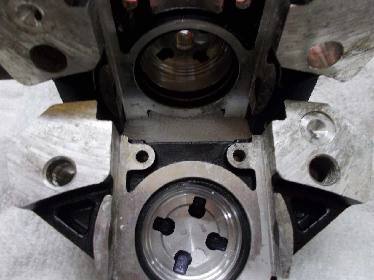

Als erstes habe ich die beiden Dichtungen sehr dünn mit dem Fett eingerieben.
Etwas Fett zwischen die Finger und dann die Ringe durch die Finger gezogen, gerade so viel das diese von alleine in den Nuten kleben bleiben.
Der dicke Ring kommt nach hinten der schmale Ring nach vorne. Man erkennt es aber auch gut wenn man die Hälften vor sich liegen hat.

So sehen dann die eingesetzten Dichtungen aus.
Name:	Dichtringe einsetzen.jpg

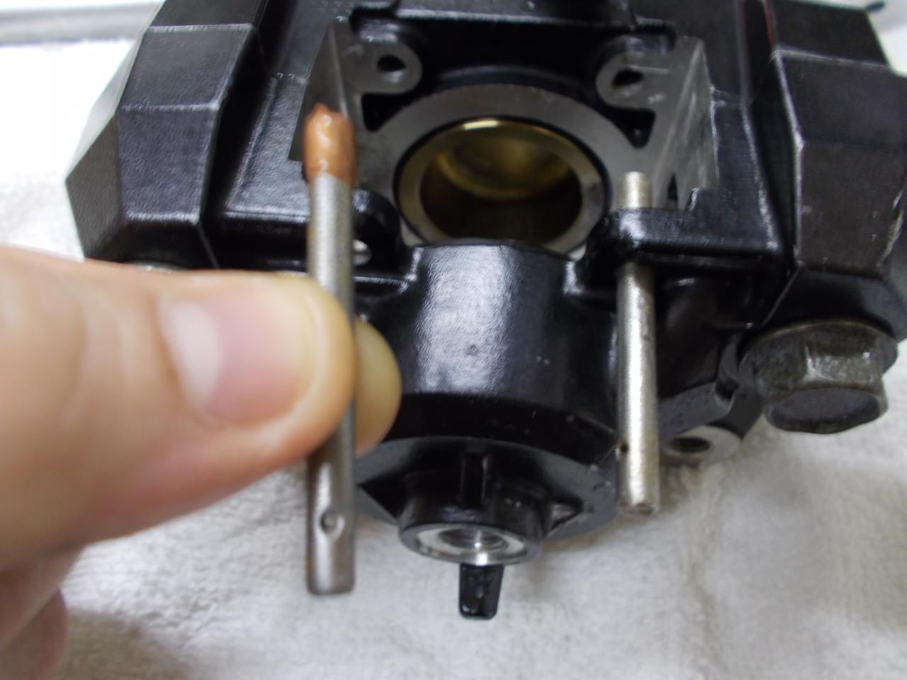

Ich habe die Spitzen der Haltebolzen auch mit Kupferpaste behandelt da sie bei Mir so stark festgegammelt waren das ich den Bremssattel überhaupt erst spalten musste. Dies kann man machen, muss man aber nicht, da "spalten" sich die Meinungen. Ich erhoffe Mir dadurch, dass ich beim nächsten Wechsel der Beläge die Bolzen leicht heraus bekomme.

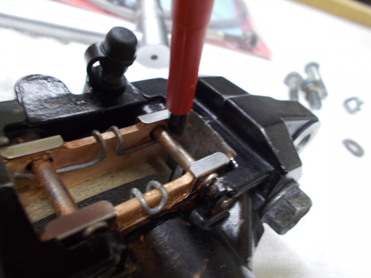

Nun wird der rechte Haltebolzen eingesetzt, dabei vorsichtig mit einem Schraubendrehen die Federn nach unten drücken.
Name:	rechten Bolzen einsetzen.jpg
Hits:	1492
