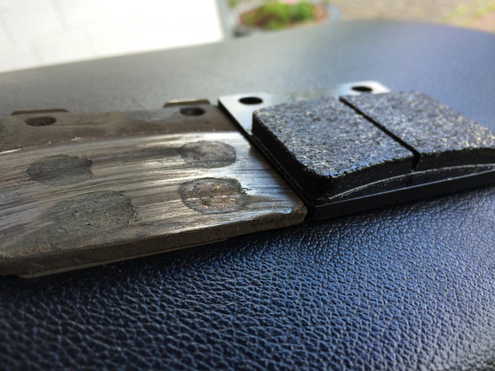

Jau, heute Belag hinten gewechselt, kann man ja fast froh sein dass die Scheibe kaum was abgekriegt hat
Die Bremskolben schön sauber gemacht, trotzdem war es ein höllischer Akt beide Beläge reinzukriegen. Gerade so hingekriegt, aber die Beläge haben auch nach einer Probefahrt quasi festgehangen. Kurz den Deckel der Bremsflüssigkeit aufgemacht, joa, Sprudel Sprudel und Problem gelöst. Man lernt nie aus...
