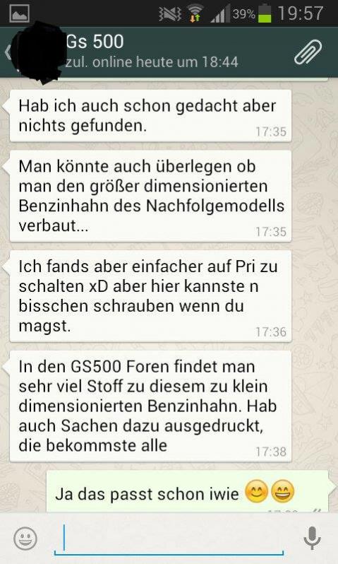

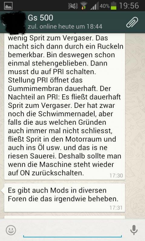

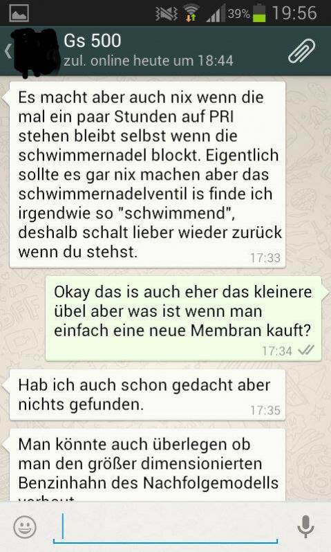

1. Manko : die PRI Geschichte.

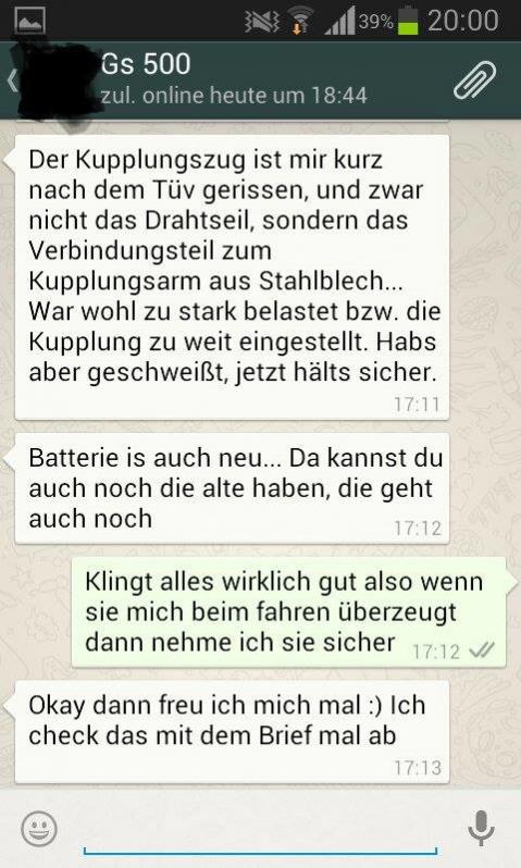

2. Manko Kupplungssache :
