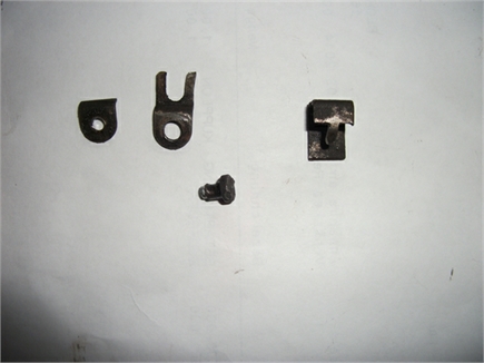

@geko4711 Bei mir ist das Ding in Etappen gerissen. Mein Sohn ist die vorletztes Jahr gefahren und hat die danach abgestellt. Als ich dann wieder fuhr, fiel mir auf, dass er Leerweg viel zu groß war und die Kupplung natürlich nicht richtig getrennt hat. Ich habe angenommen, dass der Sohnemann an der Einstellung herumgespielt hat und hab das wieder richtig eingestellt. Das hielt dann bis letztes Jahr, dann ist es komplett gerissen.
Also, könnte meiner Meinung nach durchaus sein, dass es nur teilweise gerissen ist und die Einstellung deswegen nicht mehr stimmt.
Wenn die Einsteller sich bewegen, könnte es sein, dass, wie John geschrieben hat, die Einstellschraube locker ist. Das könnte wiedrum bedeuten, dass die Nippelaufnahme gerissen ist.
