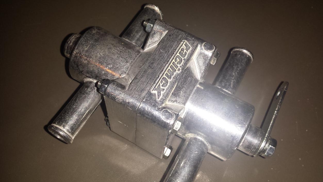

Habe mir mal ein Thermostat besorgt. Das Racimex gefällt mir vom Arbeitsprinzip recht gut.
Es fängt sich bei ca. 75 Grad an zu schließen und ist bei 80 Grad ganz zu. Heißt hier dass ab dann das Öl durch den Kühler muss
Abmessungen:
Breit 125 mm über alles
Hoch / Tief 50 mm
Anschlüsse 12 mm AD
Die Anschlüsse könnten etwas dünner sein, aber das wird schon irgendwie machbar sein.
