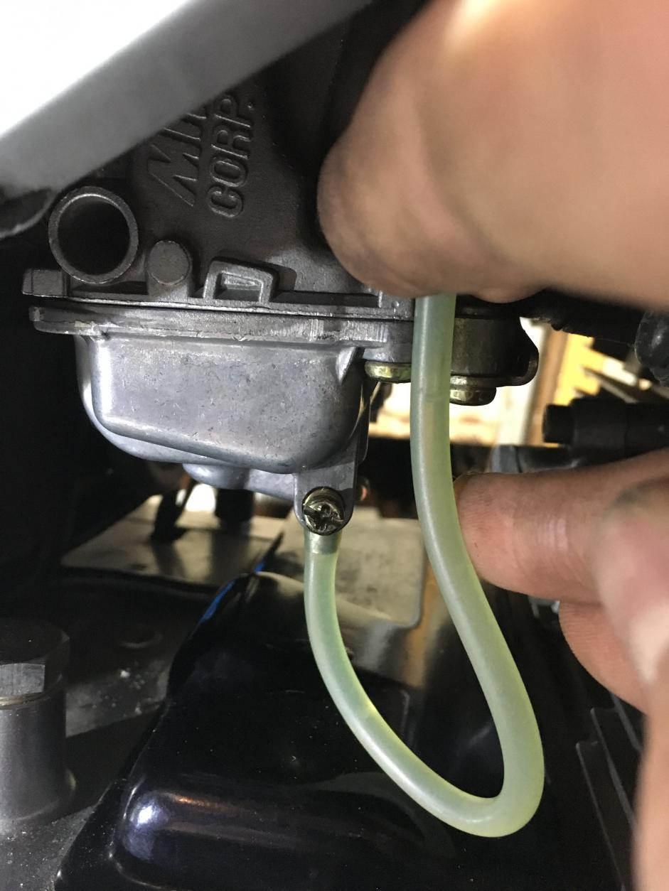

Ich habe mal ein paar Bilder vom Benzinstand gemacht.
Bild 1. Zeigt den Stand nach dem Einbau, ohne den Motor laufen zu lassen + Benzinhahn auf Pri , Moped auf dem Hauptsänder (Rechte Vergaserseite)
Bild 2. Zeigt den Stand nach dem Einbau, ohne den Motor laufen zu lassen + Benzinhahn auf Pri, auf dem Hauptständer (linke Vergaserseite)
Bild 3. Zeigt den Stand nach dem Probelauf und der Bezinhahn steht auf On, Moped auf dem Hauptständer (linke Vergaserseite)
Bild 4. Zeigt den Stand nach dem Probelauf und der Benzinhahn steht auf On, Moped auf dem Hauptständer (rechte Vergaserseite)
Bild 5. Zeigt den Stand nach dem Probelauf und der Benzinhahn auf On und das Moped auf dem Seitenständer (lRechte Vergaserseite)
Bild 6. Zeigt den Stand nach dem Probelauf und er Bezinhahn auf On und das Moped auf dem Seitenständer (Linke Seite)
Bild 7. Alte Schwimmernadelsitze mit Dichtung.
Was sagt ihr zu dem Schwimmerständen? Kann ich das so lassen?
