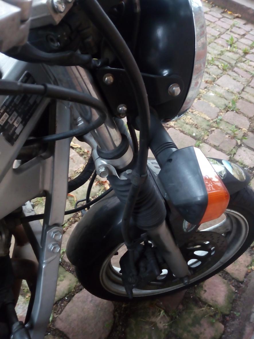

Zum Thema Bremsleitungslänge und Originalbremsleitung.
Es ist normalerweise NICHT nötig eine längere Bremsleitung zu verbauen.
Es reicht den Befestigungspunkt an dasl Gleitrohr zu verlegen, dann ist die Originalleitung perfekt!
Hier meine Umsetzung , mit TÜV Segen und nunmehr seit 8 jahren im Einsatz auf teilweise sehr hartem Terrain.
