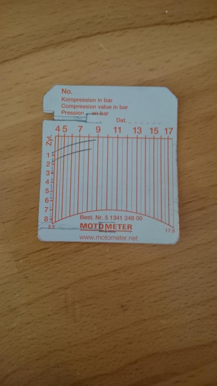

Also Habe die kerzen mal getauscht und der fehler bleibt auf dem linken zylinder.
Zündfunke ist bei auf beiden seiten vorhanden, zündfunke eher rötlich
Aber ich habe zudem herrausgefunden, das der motor auf dem linken zylinder nur mit gas anspringt und auch nur mit gasgeben weiter läuft.
Kompressionstest habe ich auch gemacht. zyl. 1 ist der linke und zyl. 2 der rechte
