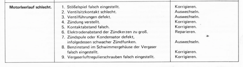

Ähm - die Suzukitechniker äussern sich schon zum Einfluss des Schwimmerstandes - nur nicht in den öffentlich so einfach zugänglichen Unterlagen.....
Aber BJ-spezifisch gibts dazu nichts! Wozu auch - der Schwimmerstand ist für alle Vergaser der BST bzw. BSR -Reihe gleich definiert.
Auszug aus Fehlersuchvorschrift:
