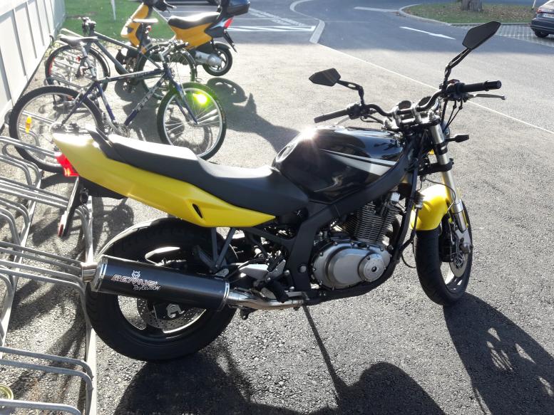

So bin ich dann von August bis November herumgegurkt um zumindest den Sommer noch zu nutzen! Im Winter 2018 begannen dann meine Optischen Verbesserungen sowie weitere Kleinigkeiten.
Entdrosseln, Vergaserkomplettreinigung, Lackierung Heck anhand des mitgelieferten Kotflügel in der Farbe Rapsgelb, Neuer LSL Street Bar Lenker, LSL Gummigriffe, Gelbe Kette, Ritzel 15 Zahn statt 16 Zahn, Lackierung Felge vorne, Abblendlichtschalter, Bremskolbenservice, Gabelholmservice, Ausdellen und Lackierung Tank, Reifen VO+HI, Beläge + Scheiben VO, Kennzeichenhalterungsrahmen selbst gemacht. (to be contitued)

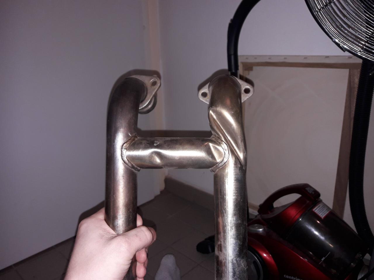

Nachdem ich dann schon so gut wie alles gemacht hatte. Kamen Probleme mit dem Stahlauspuff, dem Vergaser weil ich ihn nicht ausgelassen habe übern Winter, der Batterie weil sie nicht geladen war.
Den vor sich hinrostenden Stahlauspuff hab ich dann ersetzt nachdem ich jemanden Gefunden habe der mir meinen Verunfallten Edelstahlauspuff repariert.

Ansonsten kann ich denk ich behaupten das ich meine Arbeit gut gemacht habe. Der einzige Makel wären die verschiedenen Gelb-Töne aber das stört mich derzeit weniger.
Nach der nächsten Wäsche werde ich noch ein Foto mit dem reparierten Edelstahlkrümmer machen damit das Endprodukt endgültig zu sehen ist.
