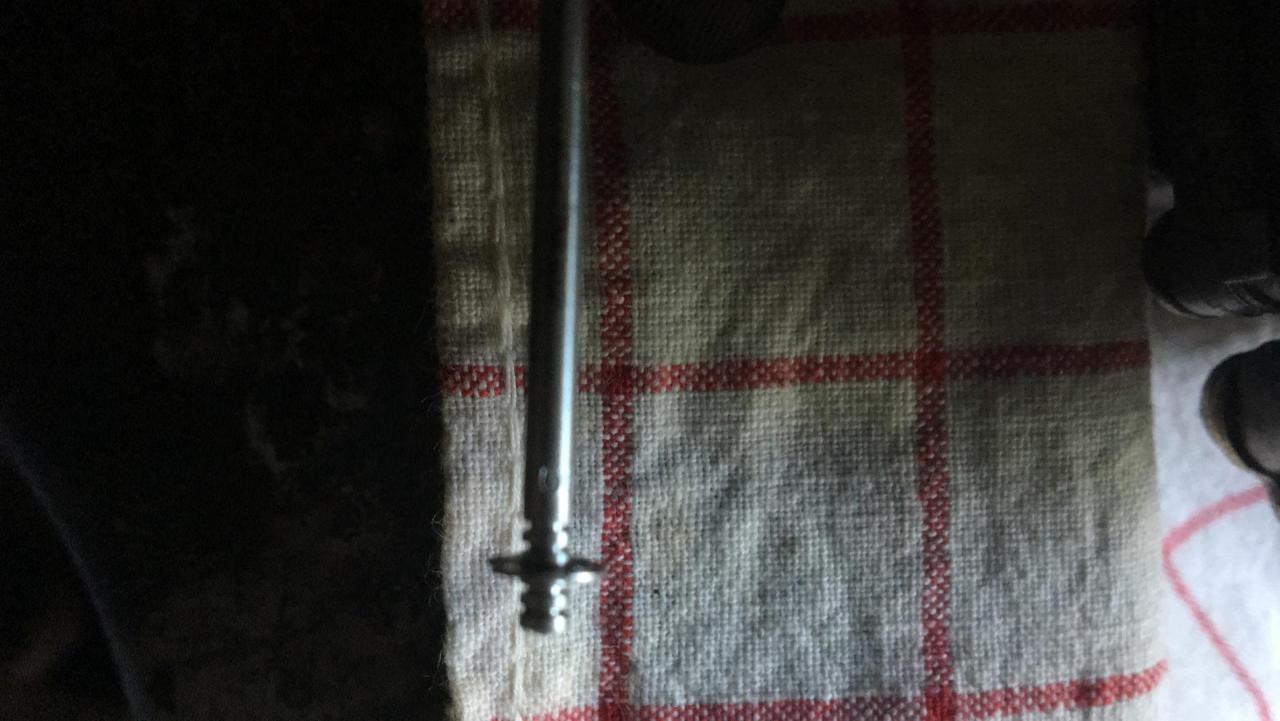

Also dachte ich, dass es sich um eine 35kW Ausführung handelt welche wahrscheinlich über den Ansaugtrakt am Vergaser mit Drosselscheiben gedrosselt wurde. Als ich jedoch den Luftfilter und Vergaser ausgebaut hatte fand ich keine Anzeichen einer Drosselscheibe.
Also suchte ich das Netz nach Infos ab und fand in diesem Forum ein Dokument welches die entdrosselung genau beschreibt (unten verlinkt) und dachte, okey ich baue den Vergaser auseinander und schau in welcher Kerbe der Klemmring im Vergaser eingerastet ist. Leider hatte ich auch hier kein Erfolg denn der Klemmring ist in der Mittleren Kerbe eingerastet.

Falls alles klappt seht ihr als Anhang noch den Klemmring wie er in meinem Vergaser Positioniert ist irgendwo
