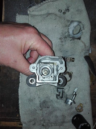

Habe das Teil jetzt mal von der Gabelbrücke abgebohrt und den elektrischen Teil ebenfalls abgebohrt.
Es scheint am Schließzylinder selber zu liegen. dort klemmt irgendwie eines der Plättchen. Weis jemand wie man den Zylinder aus dem Gehäuse bekommt?
Den der Sitzbankverriegelung habe ich problemlos mit dem Schlüssel entfernen können. (nachdem die beiden kleinen Kreuzschlitzschrauben auf der Rückseite entfernt wurden) Diesen könnte man dann wohl umcodieren...wenn das beim Tankdeckel auch so gehen würde, dann würde ein einzelnes Zündschloß wohl reichen.
