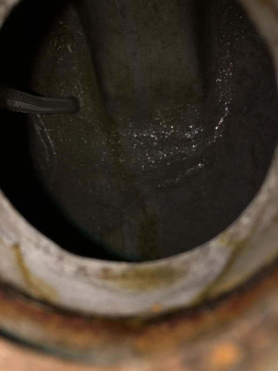

Dam'un'Herrn, ich bin sehr angetan vom Ergebnis!
Hat die Zitronensäure fein gemacht, siehe unten, so sah es heute morgen aus, nach etwa anderthalb Tagen mit Tauchsieder an Zeitschaltuhr (immer 30min an, 30min aus). Fragt mich bitte nur nicht, was ich da für ein Mischverhältnis hatte, das war Pi x Daumen... Auf jeden Fall weniger als eine dieser handelsüblichen Packungen aus dem Supermarkt.
Ich habe den Tank danach noch einmal mit Klarwasser (ja, das ist ein Wort, genau wie Gutebutter, aber Gutebutter hat im Tank nix zu suchen!) gründlich gespült, dann mit dem Terrorföhn getrocknet, dann Phosphorsäure rein und gut ausgeschwenkt... die gröbsten Überschüsse hinterher mit Schlauch und Spritze rausgesaugt, die Reste dürfen jetzt noch von allein trocknen.
Der nächste Tank steht gerade schon in meiner Dusche, der sieht aber nicht so schlimm aus wie der erste, der wird nicht so lange brauchen...
