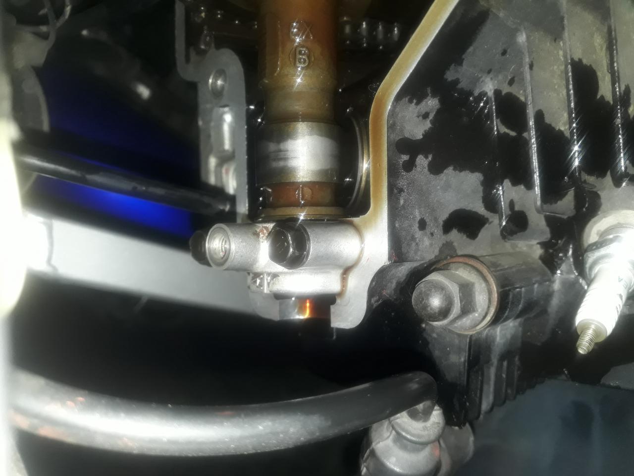

Guten Abend allerseits!
Hab soeben das Ventilspiel an meiner GS kontrolliert weils damit am Mittwoch in den Urlaub gehn soll und dabei sind mir an der Auslassseite des linken Zylinders folgende Anlaufspuren aufgefallen. Ist das bedenklich? Meine GS hat 48 000km gelaufen. Ventilspiel war auf allen Ventilen 0.05, also im Rahmen. Spürbar ist das ganze beim Drüberfahren nicht...nur eben sichtbar. Kompression auf beiden Zylindern kalt gemessen 10,5 bar. Warm werden es schon etwas mehr sein. Öldüsen, die die Nocke bespritzen gibt's soweit ich weiß keine.
Danke für eure Antworten!
LG Gallus
