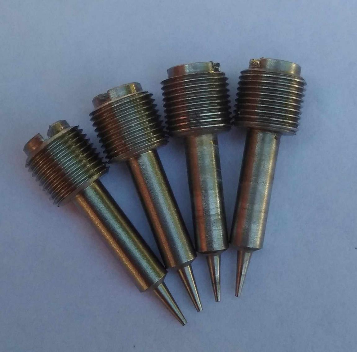

Jou, wäre natürlich super, wenn 1 oder 2% Abweichung ok wären. 3% Abweichung gingen ja nicht durch.
Hier nun die neuen (links) und alten (rechts) LLGM-Schrauben, heute bei der Suzuki-Werkstatt abgeholt. Die Plateaus der neuen sind nicht kleiner. Vielmehr erscheinen die neuen Konen dicker, bzw. die alten Konen dünner, und - wie oben schon festgestellt - welliger. Bei den neuen sind außerdem die Plateaus eben und die Kanten der Plateaus sauber.

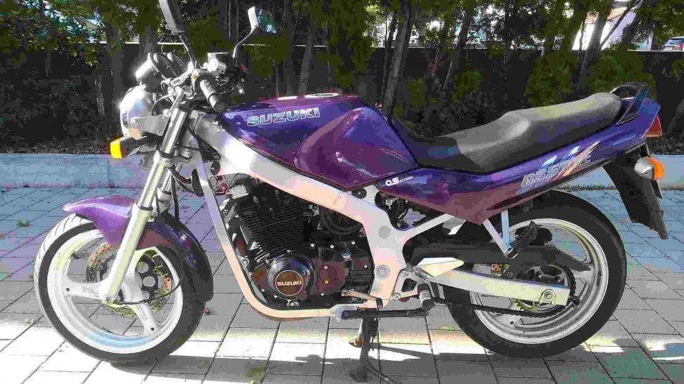

Und noch ein Bildchen vom CO-Wunder anbei. Ich fahre dann demnäxt nochmal zur AU, bin schon sehr gespannt - wünscht mir Glück!
