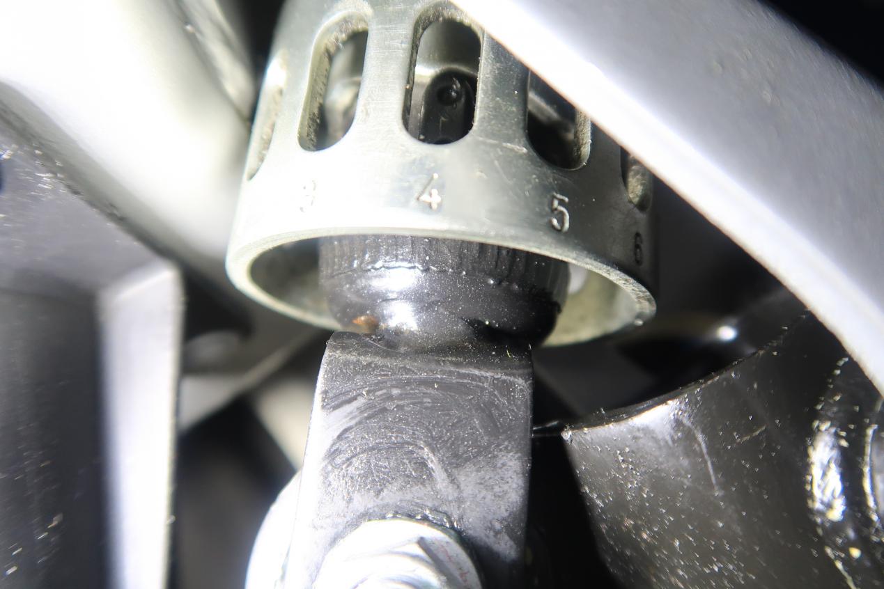

Zu Deiner Frage, wie man die Einstellung erkennt:
Auf dem schwarzen Gehäuse unter dem verzinkten (silbernen) Einstellring ist eine Nocke, auf der sich die schräg verlaufende Welle mit ihrer Steigung beim verdrehen verschiebt.
Auf dem zweiten, etwas überbelichteten Bild kannst Du die Nocke im Fenster Nummer 4 sehen. Steht bei mir also auf 4.
Hilft Dir das?
