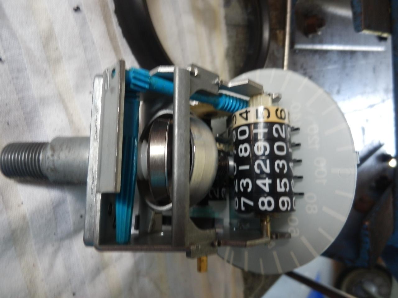

Bambi hats ja schon geschrieben. Eine Schraubzwinge, die den Tacho etwas zusammendrückt (unter dem Glasrand befindet sich ja eine Ringblattfeder), erleichtert das etwas - vor allem dann das Wiederzubördeln. Das mache ich mit einem großen, stabilen Schraubenzieher und glätte das dann mit einem stumpfen "Durchschlag" vor. Danach rolle ich das ggf. mit einem Stahlzylinder noch glatt.
Anbei ein paar Bilder dazu!
