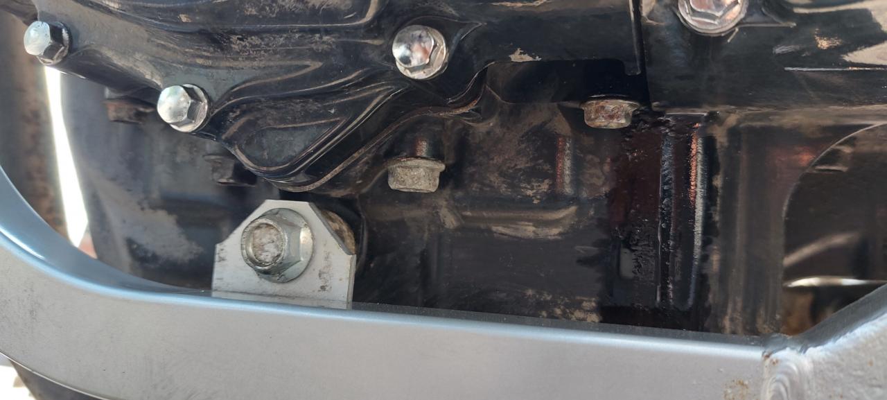

Ich bemerkte nach dem ich ankam, dass um die Steuerkettenabdeckung und Kurbelwellengehäuse übermäßig viel ölige Verschmutzung vorlag.
Ich habe die Maschine sauber gemacht und bin eine kurze Strecke gefahren um zu schauen, woher das Öl kommt.

Das Öl scheint zwischen Kurbelwellengehäuse und Steuerkettendeckel aus zu treten. Siehe angehängte Bilder.
