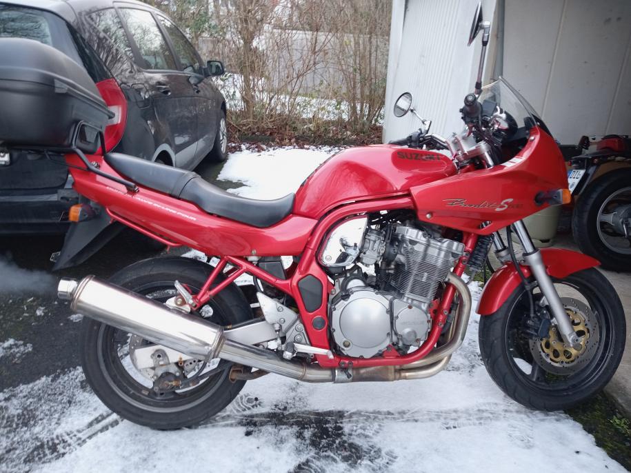

Nun da war mir dich doch eine 600 Bandit zugelaufen, nun das Moped hatte ein paar Jahre rumgestanden lief wie ein Sack Nüsse bräuchte etliche Minuten um aus dem Choke zu kommen und lief dann mit 800-110 Umdrehungen.
Schwankend)
Es war kaum noch Benzin im Tank.
Ich hab Vergaser aditiv auf 5Liter Benzin gegeben und sie die letzten Wochen immer Mal warmlaufen lassen.
Jetzt läuft sie stabil mit 1000 Umdrehungen
Es muss also nicht immer der Vergaser ausgebaut und zerlegt werden.
