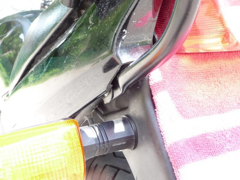

Heute den Gepäckträger einer GS500 an unsere GS500e angepasst und drangeschraubt (ich habe lange gesucht und dieser "five stars" Gepäckträger hat mir bisher am besten gefallen). Allerdings musste ich die Seitenverkleidungen ein wenig bearbeiten (vgl. Bild 3), damit die Stützstreben re. & li. montierbar waren. Den Anschraubpunkt dieser zwei Streben habe ich simpel mit gummierten Rohrschellen aus Edelstahl (vgl. Bild 4) realisiert.
