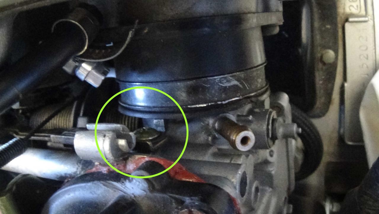

um an die Anschlüsse für die Unterdruckschläuche zu kommen, muss ich bei einem Vergaser diese Gummikappe abnehmen. Nur komme ich da ganz schlecht dran. Daher wollte ich den Chokeschlitten abnehmen. In Tutorials (wie von dem Vergaseronkel auf Youtube) wird erklärt, dass es da Klammern gibt. Die finde ich aber nicht, sondern Schrauben, wie auf den beiden Bildern zu sehen.
1) Kann man so den Chokeschlitten abnehmen, um besser an die Gummikappe zu kommen ?

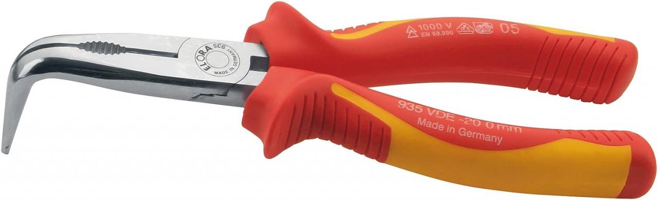

2) Oder soll ich mir eine gebogene Zange, wie die im dritten Bild kaufen, um da dran zu kommen ?
