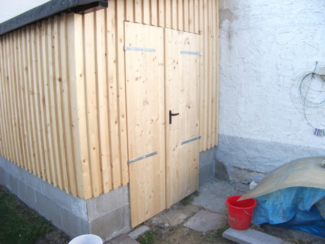

Standard Ich hab da mal was gebaut
Um meine Garage etwas zu entleeren, habe ich mal eine "Remise" angelegt. An dem Platz war vor langer Zeit ein Hühnerstall. Deswegen auch die Abmessungen von 2,1 x 3,2 m. In der Mitte ist noch Platz für die Himalayan. Es ist noch nicht ganz fertig. Es fehlt noch die 2. Lage Dacheindeckung (Bitumenschindeln), die Regenrinne und die Ortgangbleche. Falls sich jemand über fehlende Diagonalstreben an den Ecken mokiert, das ist durch die Beplankung (23 mm starke Schalbretter) so verwindungssteif, dass es die nicht braucht. Die Langzeitbeobachtung hat auch erbracht, dass die Feuchtigkeit (Spritzwasser) nie über die erste Lage Schalungssteine geht. Das wird sich mit der Regenrinne und einer Beschichtung des Sockels noch verbessern.
