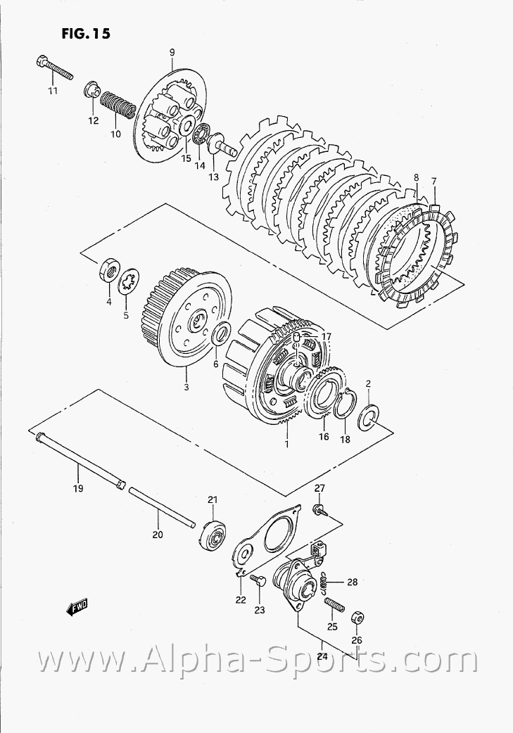

Da sitzt ein Wellendichtring, eventuell hast du den beschädigt. Da müsste man das Ritzel abnehmen um dann die Halteplatte abzuschrauben. Dann kann man den Dichtring entfernen und ersetzen. Und für die Zukunft: Wenn es nicht kaputt ist, repariere es nicht (if it ain't broke, don't fix it). Oder: Wenn es funktioniert, lass die Finger weg.
