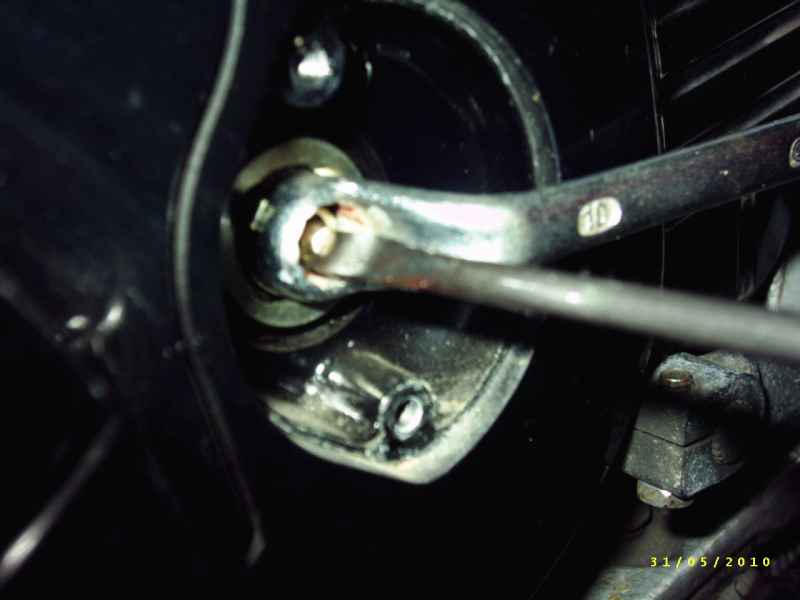

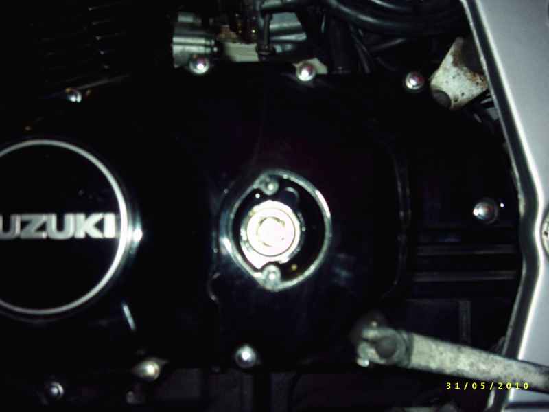

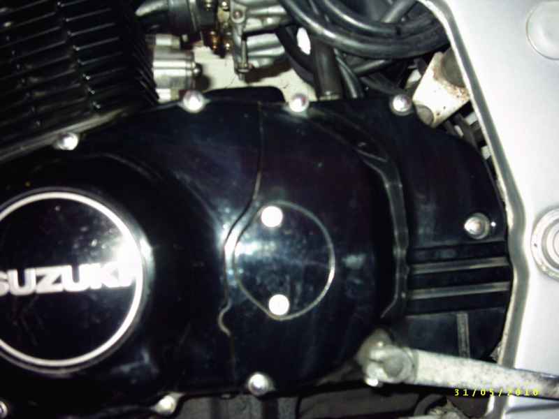

Ich nutze die Bilder gleich mal für die Anleitung zum Einstellen des Spiels der Kupplungsdruckstange:
Zitat von Saugwurmmensch
Das Spiel an der Kupplungsschnecke einzustellen ist wirklich keine große Sache:
Konterung an der Verstellung am Handhebel lösen, Versteller ganz reindrehen, Die Abdeckung auf dem Ritzeldeckel abschrauben, die Kontermutter lösen und mit nem Schlitzschraubendreher den Einsteller 2-3 Umdrehungen herausdrehen. Dann vorsichtig wieder reindrehen bis starker Widerstand zu spüren ist. Dann 1/4-1/2 Umdrehung wieder raus, Kontermutter anziehen (dabei den Einsteller mit dem Schraubendreher festhalten, damit der sich beim Kontern nicht mitdreht), Deckel drauf und am Lenker das Kupplungsspiel einstellen (ggfs. die grobe Verstellung oben am Ritzeldeckel benutzen).
Hier ein paar Bilder, da ich nicht weiß wie ich die oben eingefügt bekomme, halt so.
Von links nach rechts:
- Kupplungshebel noch mit Gummiabdeckung
- Einstellschraube am Kupplungshebel
- das selbe, nur weiter weg
- Einstellschraube unten am Ritzeldeckel
- das selbe nur näher dran
- Ritzeldeckel mit kleinem Deckel
- Deckelchen abgenommen, die Einstellschraube des Ausrückmechanismus
- das Ganze größer
- deshalb ein gekröpfter Ringschlüssel SW 10 mm
- Gegenhalten mit einem Schraubendreher

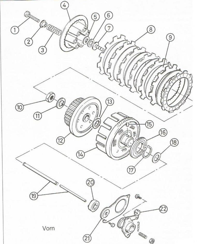

Standard Schnittzeichnung Kupplung
So hoffentlich funktioniert das jetzt.

Anmerkung: Die Zahlen in Klammern bezeichnen die Bauteile wie sie in der Zeichnung abgebildet sind.
Als nächstes werden die Druckplattenschrauben (1) der Kupplungsdruckplatte (4) Schritt für Schritt und über Kreuz gelöst. Das macht man so lange, bis die Kupplungsfedern (3), die sich um die Schrauben befinden, entlastet sind.
Wenn sich die Kupplung beim Schrauben mitdreht, kann man die, sofern der Motor noch im Rahmen eingebaut ist, mit eingelegtem Gang mit der Hinterradbremse festhalten. Dazu braucht man einen 2. Mann/Frau oder eine Hilfskonstruktion. Es gibt auch spezielle Gegenhalter. Man kann auch einen Lappen zwischen die Zahnräder des Primärantriebs stecken, das blockiert das Ganze auch. Manchmal liest man auch, dass man einen Schraubendreher in die Zahnräder stecken kann. Dabei könnten aber die Zähne der Zahnräder beschädigt werden.
Hat man alle Schrauben (1) gelöst, kann man diese, die Hülsen (2) und die Federn (3) herausziehen. Ich würde jetzt eine 2. Schachtel damit befüllen, damit es später keine Verwechslungen gibt.
Nun kann man die Druckplatte (4) herausziehen. Danach kann man die Druckscheibe (5), das Ausrücklager (6) und den Druckpilz (7) entnehmen. Der Druckpilz hängt entweder an der Druckscheibe (6) oder in der Eingangswelle. Man kann jetzt auch die rechte Hälfte der Kupplungsdruckstange (19) herausziehen, dazu müsste man die Druckstange von links durchschieben oder den Motor nach rechts kippen. Muss man aber nicht unbedingt herausnehmen. Alles wieder in die 2. Schachtel legen.
Jetzt greift man sich das ganze Paket Kupplungsscheiben (8 und 9) und nimmt die als Ganzes aus dem Kupplungskorb. Wenn man die Scheiben nicht wechseln will/muss, müssen die so auch wieder eingebaut werden, man darf die Reihenfolge und die Einbaulage also nicht verändern. Das sollte man beim Inspizieren bedenken. Wenn man das Paket trennt - muss man zwangsläufig, wenn man die Belagstärke und den Verzug messen will - dann so, dass man es später wieder richtig zusammensetzen kann. Am Besten irgendwie markieren (Vorschlag: eine Stelle quer über alle Scheiben entfetten und einen Strich mit einem Edding drüberziehen, die Markierung am Kupplungskorb nicht vergessen).
Wenn die Scheiben verschlissen oder über die Toleranz hin verzogen sind, werden sie getauscht.
Die Einbaudicke der Belagscheiben beträgt 2,92 – 3,08 mm.
Die Verschleißgrenze liegt bei 2,62 mm.
Die Laschen an den Belagscheiben haben eine Breite von 15,8 – 16 mm
Das Verschleißmaß beträgt 15 mm
Der Verzug der Stahlscheiben darf 0,1 mm nicht übersteigen.
Die freie Länge der Federn soll 60,8 mm betragen.
Die Handhabung eines Messschiebers oder einer Bügelmessschraube setze ich voraus. Die Belagstärke und die Federlänge kann man wie gehabt ausmessen.
Die Stahlscheiben legt man auf eine Richtplatte oder eine Glasplatte und hält sie mit der Hand fest ohne von oben zu drücken. Eine Fühlerblattlehre von 0,1 mm Stärke versucht man darunter zu schieben. Gelingt das, ist die Scheibe zu stark verzogen.
Sind die Stahllamellen blau verfärbt, wurden sie zu heiß. Diese sollte man auch tauschen.
Die Kupplungsscheiben sollte man als Satz tauschen.
Sind keine Beschädigungen an den Zinken des Kupplungskorbes zu sehen und man will keine weiteren Arbeiten am Motor durchführen, kann man hier mit dem Zerlegen aufhören.
Leichte Druckstellen kann man eventuell mit einer Schlichtfeile egalisieren.
Den Kupplungskorb sollte man nur ausbauen, wenn er ersetzt werden soll oder wenn Arbeiten an der Ölpumpe, die sich hinter dem Kupplungskorb befindet, notwendig sind.
Dazu muss man zunächst die Laschen der Sicherungsscheibe (11), welche die große Mutter (10) in der Kupplungsnabe (12) sichert, aufbiegen. Das macht man am Besten mit einem geeigneten Schraubendreher. Die Sicherungsscheibe (11) sollte man immer ersetzen. Ein loser Kupplungskorb kann schon einen erheblichen Schaden verursachen.
Nun muss man die Eingangswelle blockieren. Entweder wieder mit der Hinterradbremse oder man nimmt einen Kupplungsgegenhalter Suzuki-Werkzeug (Teilenummer 09920-53710). Die Kupplungsmutter sollte mit 40 – 60 Nm angezogen sein, man muss also schon ordentlich gegenhalten.
Das Teil könnte auch funktionieren.
http://www.louis.de/_408eb9aa672e9e9...3617&anzeige=0
Ist die Mutter (10) lose, kann man die Kupplungsnabe (12) und die äußere Druckscheibe (13) von der Welle nehmen.
Danach kann man den Kupplungskorb (14) und die innere Druckscheibe (18 )von der Welle ziehen.
Auf der Rückseite des Kupplungskorbs (14) ist das Ölpumpenantriebszahnrad (16) mit einem Seegerring (Sprengring) (17) gesichert. Zum Ausbau des Zahnrades den Seegerring (17) mittels einer passenden Seegerringzange öffnen und abziehen. Das Ölpumpenzahnrad (16) ist am Kupplungskorb (14) noch mit einem Stift (15) gegen verdrehen gesichert.

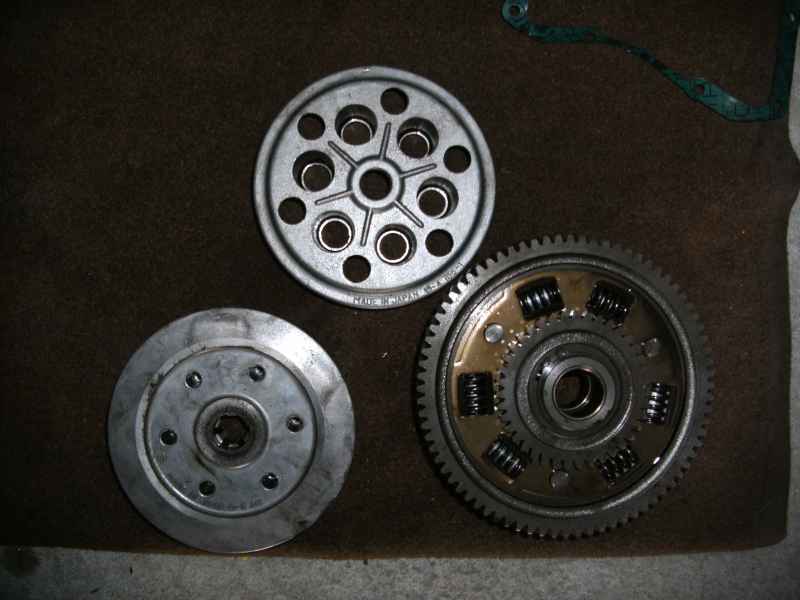

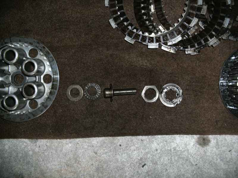

Bilder:
von links nach rechts:
- Druckplatte (4) mit Schrauben (1), Hülsen (2) und Federn (3)
- neben der Druckplatte (4) die Druckscheibe (5), das Ausrücklager (6) und der Druckpilz, daneben die Kupplungsmutter (10) und das Sicherungsblech (11)
- die Kupplungsnabe (12) mit der äußeren Druckscheibe (13)
- der Kupplungskorb (14)
- die Belagscheiben ( 8 ) und Stahlscheiben (9)
- die Rückseite der Druckplatte (4) oben, der Kupplungsnabe (5) links und des Kupplungskorbs (6) rechts. Am Kupplungskorb kann man den Stumpf erkennen, auf dem das Ölpumpenantriebszahnrad (16) sitzt, wenn man genau schaut erkennt man auch den Stift (15)
Hits:	6861
Größe:	67,5 KB
ID:	7506   Klicke auf die Grafik für eine größere Ansicht
Hits:	6778
Größe:	91,0 KB
ID:	7507   Klicke auf die Grafik für eine größere Ansicht
Hits:	6698
Größe:	85,1 KB
ID:	7508   Klicke auf die Grafik für eine größere Ansicht
Hits:	6725
Größe:	76,3 KB
ID:	7509   Klicke auf die Grafik für eine größere Ansicht
Hits:	6823
Größe:	91,3 KB
Hits:	6597
Größe:	67,9 KB

Die Kupplung der GS sitzt unter dem rechten Motordeckel.
Wenn man von vorne auf die Maschine guckt. In Fahrtrichtung gesehen ist es der linke Deckel.
Gruß Köbes.
Alt 22.03.2014, 10:50:22   #9
Beiträge: 10.720
Gruß Köbes.
Leider muss ich da widersprechen. Die Kupplung sitzt definitiv unter dem rechten Motordeckel. Links ist nur der Ausrückmechanismus. Die Kupplungsdruckstange geht quer durch den Motor. Hinter dem linken Motordeckel ist die Lichtmaschine.
